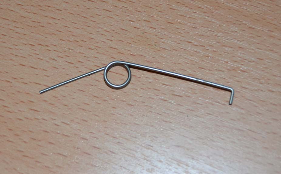

|    Сообщение #142 Отправлено 03 февраля 2013 - 18:12   jeka49
Сейчас начал просматривать и у меня осталась вот такая пружина, может кто подсказать откуда она? возможно какая то доля ошибки заключается в ней?!
Может есть у кого снимок или картинка как и где она должна стоять!
Нашел куда ставится по сервис мануалу, проблема точно была не в ней!
  • Прикрепленное изображение: DSC_36232.jpg
|    Сообщение #143 Отправлено 03 февраля 2013 - 18:21   ЮХа
Просмотр сообщенияjeka49 сказал:
Там столько лишних пружинок, что можно спокойно выкинуть половину принтера. Оставить только шнур USB. Без него принтер работать не будет. :)
