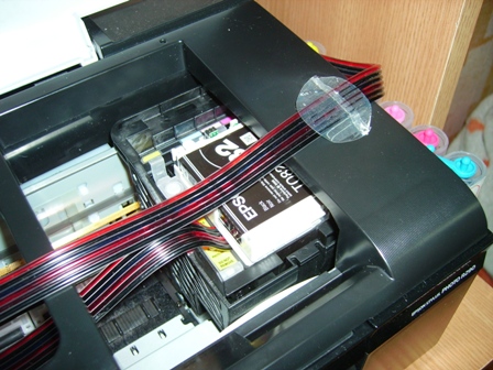

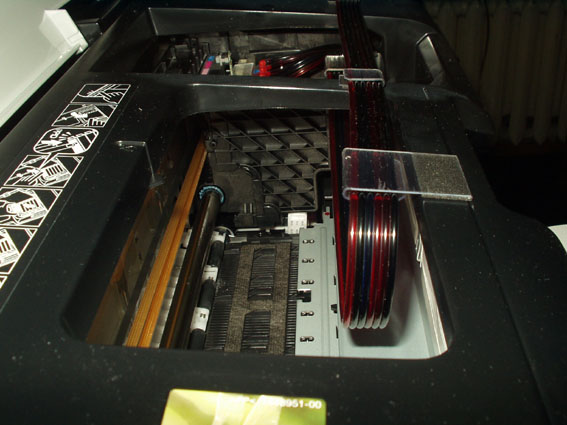

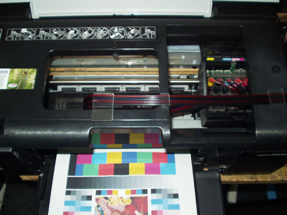

| Сообщение #208 Отправлено 29 февраля 2008 - 17:40
| Сообщение #209 Отправлено 29 февраля 2008 - 17:59
koka, вариант не плох, но ведь прокладка понизу, как показано в инструкции, по-моему лучше. Да и корпус тоже не надо вскрывать. Немного выкрутасно с укладкой шлейфа, но зато потом серьга перед носом не маячит. Или как?
| Сообщение #210 Отправлено 01 марта 2008 - 02:49
Это..так...как вариант...
| Сообщение #211 Отправлено 01 марта 2008 - 16:31
А вариант укладки неплохой, при этом не будет провисать шлейф. У меня были проблемы с провисанием, один раз даже выгнулся в сторону ПГ и сложился при её ходе.

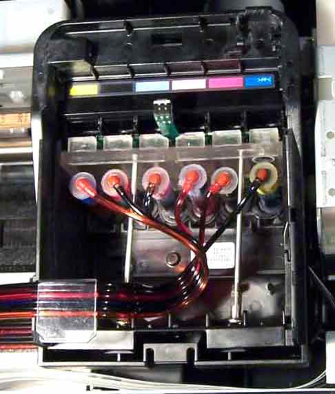

| Сообщение #216 Отправлено 23 марта 2008 - 15:19
На фоне проблемы памперса это, конечно, мелочь, но все же решил поделиться. Через 4 месяца эксплуатации у 290-го прямо во время печати пропали все картриджи. Проблема стара, как мир - отошла планка. Штатный крепеж планкой из тонкого оргстекла слишком хлипкий. На С87 было тоже самое. На нем я распирал планку от ротивоположной стенки пластмассовым клином, но это неудобно - клин закрывает обзор капсулы, выскакивал, затрудняет снятие капсулы. На этот раз получилось удачнее. Главное достоинство - из подручных материалов и делается за 5 минут. Нужно 2 велосипедные спицы. Откусываем от них куски по 60мм, остальное - ясно из фото:

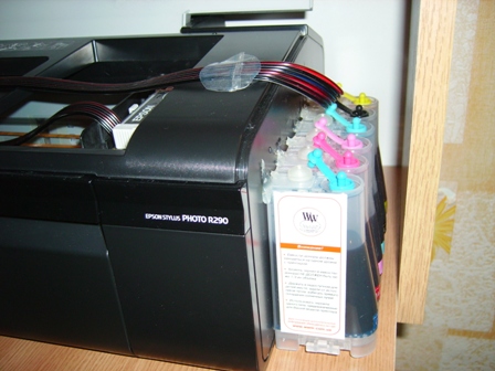

| Сообщение #220 Отправлено 30 марта 2008 - 12:04
купил через пятого человека снпч ресеттерс офис -появилась общая проблема нет герметичности в сосудах
при детальном осмотре и запасом раздражения с помощью острой отвёрткой где торчит воздушный фильтр
снял цветную крышку
отковырял залитую клеем овальную вставочку под которой был обычный силиконовый клапан для сброса, избыточного давления внутри,
так вот этими клапанами я пожертвовал -отверствия я заплавил монтажным термоклеем.
овальную вставку вернул на место с помощью того же клея (работа деликатная не для слабонервных)
цветную крышку смочил водой и влепил сверху на тёплый клей -думаю в случае необходимости можно будет снять
герметичность в норме -если пробки хорошо держат
пользую не долго R 290,особых замечаний пока нет. воздух в дюзах(немножко фальшивит) надеюсь отстоится выйдет
