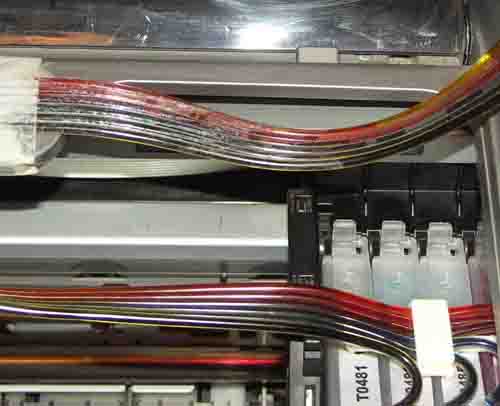

Epson R220, постоянно пропадает желтый цвет. Посмотрите фото и помогите советом или диагнозом

Так всеже что желать если постоянно проподает жолтый цвет, раньше обходился просто прочисткой головки, послейдний раз так вышло что больше недели непечатал! и теперь и прочистка не помогает (

| Сообщение #26 Отправлено 03 января 2008 - 13:39
Работая в сервисном центре сталкивался с такой проблеммой кучу раз. У картриджных СНПЧ это "типовуха" в самом картридже есть фильтрующая сеточка, которая засоряеться и через нее плохо проходят чернила, поэтому никакие прочистки не помогают. Решения есть 2 варианта:
1. Можно отделить картридж от шлейфа, слить из него чернила и промыть эту сеточку нашатырным спиртом, а потом десятиляром
2. если промывание сеточки не помогает, то тогда можно просто проткнуть эту сеточку иголочкой через пленку картриджа, а потом пленку обезжирить и заклеить просты скотчем
И не нужно кривить тут на чернила, дело в том, что когда новая СНПЧ лежит в упаковке так или иначе внутри СНПЧ скапливаеться пыль, которая потом растворяеться в чернилах при их залитии и засоряет эту фильтрующую сеточку. На некорорых моделях СНПЧ встречаються сеточки которые находяться в самих емкостях тут уже дело сложнее, потому, что к сеточке не пробраться чтобы ее проткнуть. Просто я теперь когда ставлю СНПЧ я открываю доноры, и пылесосю их перед залитием чернил порой пыль видно не вооруженным глазом.

| Сообщение #27 Отправлено 03 января 2008 - 13:57
Недели две назад купил R270. СНПЧ от RDM незаправленную.
Заправил чернилами OCP.

| Сообщение #28 Отправлено 03 января 2008 - 15:27
ЮХа
А у тебя ГП нормально себя ведет?
У меня на 290-м после установки СНПЧ от RDM на голову как будто мешок картошки повесили...

| Сообщение #30 Отправлено 09 января 2008 - 21:40
Здесь возникает вопрос. Как гарантированно получить чернила той марки, которую желаешь купить. Подделывают же водку с супер галограммами и суперпробками и супербутылками. А здесь даже не известно как должны быть расфасованы и защищены от подделки чернила, что интересно по происхождению они опять же "левые".... Я как-то повелся на одного парня, который бил себя в грудь, обещал бесконечную гарантию и безупречное качество чернил..... Еле отмыл принтер от "кисляка" впаренного мне под маркой инкмейт. У кого есть опыт?
P.S...по теме ..выкинь картриджи... чтоб 220-й начал барахлить, это надо постараться.... У меня шлейф одно время на проволоке висел, всё лень было нормально поставить. И ни разу не заполосил.

| Сообщение #32 Отправлено 09 июня 2008 - 00:28
Ну что тут сказать...полумерами не обойтись...
ПГ мыть, картриджи мыть, "бутерброд" делать,
манжеты смотреть\менять, на герметичность систему проверять...
балансировать...ну может чего упустил...

ddom3, если пропадает только жёлтый, то это не может быть из за балансировки. Это при условии, что жёлтый донор установлен на одном уровне с остальными.
