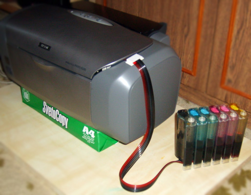

Дано:
Epson R220 -
10 месяцев в эпизодичной работе, пробег примерно 1300-1500 фото 10*15.
Чернила RDM - из 100 мл баночек.
СНПЧ noname - производитель неизвестен, система с картриджами и внешними донорами (см. фото).
Прикрепленное изображение: epson_snp4.jpg
Принтер поставил на пачку бумаги потому что было предположение об избыточном давлении чернил. Принтер пахнул чернилами, капа вся в чернилах, поролон внутри тоже. пОэтому подумал что лучше его приподнять. Принтер поднял сегодня, но проблема возникла раньше.
Проблема:
Второй раз пропадает желтый цвет. С остальными чернилами проблем особых не было (ну подсохнут допустим - делаем прокачку - появляются как миленькие.)
В первый раз когда пропал желтый цвет (практически полностью - остались лишь пара дюз) - грешил на воздух. Снял картиридж и пробовал прокачать через него чернила при помощи шприца, чернила из картириджа никак не качались (щприц совал и под наклоном и без). В общем, пришлось заменить картидж из СНПЧ системы на другой - отдельный (тоже для желтых чернил). Примерно 500 фоток принтер работал нормально, потом опять пропали желтые чернила. Но не полностью, а вот как на фото - работают примерно 15-20 процентов дюз из всех.
Прикрепленное изображение: yellow_missed.gif
Извиняюсь за плохое качество картинки. В основном работают верхние дюзы, иногда включаются нижние.
Прокачивал, делал пару "бутербродов", снимал картридж и прокачивал через него чернила. Чернила прокачиваются хорошо, проблем нет. Но видно что в картридже есть примерно 0,5 мл воздуха в верхней части картриджа (сразу под подводом чернил), но от них избавиться не получается. Вероятно это не играет большой роли, т.к. этот воздух постоянно держится в верхней части картриджа. Разумеется постоянно пробовал прочистку сопел и печатал тест дюз. Эта катавасия длится примерно неделю. Желтый цвет упорствует, появляется на незначительном количестве дюз.
Вопрос:
Читал фак "Возможные причины пропадания дюз и способы устранения", но сначала хотел у опытных людей выяснить наиболее вероятную причину проблемы, диагноз.
В чем причина пропадания желтого цвета?
Завоздушивание или что-то еще?
Если завоздушивание, то что конкретно можно делать?

|    Сообщение #4 Отправлено 19 сентября 2007 - 21:29   Episode
Явно на лицо три проблемы мешающие нормальному функционированию принтера:
1. Картриджная СНПЧ. Ни о какой диагностике или настройке речь не идет. Она либо работает, либо нет. Первое случается очень редко.
2. Чернила RDM. За все время работы этого форума, единственный пользователь, с одним сообщением написал: "А у меня работает". Остальные сотни пользователей жалуются на чернила RDM постоянно.
3. Доноры заправлены недопустимо! Вопреки всем инструкциям, здравому смыслу и законам физики. Любая СНПЧ, даже нормальная, с нормальными чернилами, не может работать при такой заправке доноров.
Что делать?
Два варианта:
1. Продолжать мучится, тратить деньги, нервы, чернила, бумагу, трафик, пр., но так и не получить результат.
2. Выбросить картриджи, установить капсулы. Слить чернила RDM, залить либо Инктэк, Инкмэйт, ОСиПи, перед этим тщательнейшим образом промыть систему и ПГ. Подружиться наконец со здравым смыслом, и прочесть, как правильно сбалансировать систему и заправить доноры.
Решение за автором темы.

|    Сообщение #6 Отправлено 20 сентября 2007 - 20:40   Episode
Просмотр сообщенияNesterko (Sep 20 2007, 02:20 PM) писал:
Простите, как это - "доноры заправлены недопустимо" ?
Доноры со стабилизацией скорости вытекания чернил.
Сделаны так, чтобы скорость вытекания чернил, а следовательно и подача их к ПГ была постоянной и стабильной.
В данной ситуации, при такой заправке доноров как на снимке, скорость вытекания чернил постоянно изменяется по мере расхода чернил.
Т.е. с каждой каплей все хуже и хуже.
Стабилизации нет, нет стабильности в подаче чернил.
Ко всему, возможно и сами чернила не очень.
И завершают картину картриджи, с которых "не взять, не дать". Кто знает, что там, внутри картриджа? Верно - никто.
А там должны быть хорошие чернила.
Читайте "Ликбез"

|    Сообщение #9 Отправлено 23 сентября 2007 - 15:03   elena-vedma
:))))) Приглядитесь к фотографии. Чернила в данном случае - в одном отсеке, а второй - устроен не так, как Вам показалось. В понедельник на работу приду - сфотографирую получше, чтоб понятней было, что я вижу.

|    Сообщение #14 Отправлено 29 сентября 2007 - 17:52   Inter
Просмотр сообщенияelena-vedma (Sep 24 2007, 07:54 AM) писал:
Вот оно, это чудо враждебной техники:
Мне кажеться уважаемый, или у Вас пузырек в шлейфе???

|    Сообщение #17 Отправлено 30 сентября 2007 - 21:33   тимур
Вариантов тут три , подсос воздуха в районе манжеты , засорение фильтра в картридже и повышеная густота чернил .
