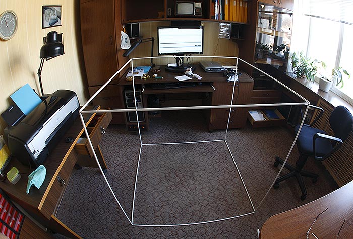

ЮХа, мне кажется довольно просто можно собрать куб из системы Джокера.
| Сообщение #22 Отправлено 11 февраля 2012 - 11:40
У торгового обуродования чуть иные задачи и требования. Например, устойчивость под большим весом. В случае лайт-кубов нам не нужна конструкция из толстых стальных труб. Желательным плюсом будет быстрота сборки-разборки без применения инструментов.
А так, можно быстро соорудить одноразовый лайт-куб из потолочных полистирольных плиток, листов ватмана и проч...
Единственный минус моей системы это необходимость сварки алюминия (уголков). Сегодня во многих автомастерских варят любые металлы. Сварка мне обошлась в 500 рублей. Один раз и навека!

Можно даже и PVC труб и PVC фитингов...зачем металл...и лёгкая конструкция получается и дешёвая.
| Сообщение #24 Отправлено 11 февраля 2012 - 11:43
Можно.Только не нужно!
Алюминиевая восьмимиллиметровая трубка (два метра) - 30 рублей. Тонкая, прочная, аккуратная. Металлопластик крив и мягок. Полипропилен толст и тяжёл.
Принципиально, можно сделать куб из деревянного штапика. Очень дёшево!

так да не так. Алюминий конечно очень элегантно, но скорее всего и не так дешево. Куб из трубы 8мм и ребром 1000мм будет весить (на глаз) около 2 кг. Алюминий в изделии от 8 дол.за кг. Сварка алюминия (у нас в Киеве) 2дол/см.
Не проще ли взять стальные профиля, применяемые при монтаже гипсокартонных стен в строительстве?
А что касается "джокера", то по цене и элегантности это будет конкурировать и с алюминием. Не обязательно же брать трубу 20мм...там есть и потоньше.
А излишняя прочность здесь не помешает, не исключено что на куб придется навешивать и осветители. Скажем это могут быть галлогеновые лампы с рефлекторами.

Куб весит килограмм без тряпки. Собирается за три минуты. В разобраном виде может быть доставлен на точку без проблем. Касаемо повески на него осветителей: не надо смешивать котлеты с мухами! Рассеиватель отдельно, а осветители отдельно. Так продуктивней, уверяю! Конечно, советы все давать умеют. Сделайте своё. Обсудим!
По ценам: для изготовления понадобились шесть двухметровых дюраалюминиевых трубок.6х30 руб=180 руб. Двенадцать метровых термоусадочных трубок.12х12руб=144 рубля. Термоусадка использовалась в качестве покрытия, хотя лучшим вариантом было бы покрытие трубок матовым пластиком. Но мне было влом искать контору с процессом. Далее, рублей 60 я заплатил за метр четырёхжильного алюминиевого кабеля. Жилы использовались для изготовления связующих уголков. 6 метров ткани по цене 60 руб за метр=360 руб. Самая большая трата - сварка уголков. Но тут я ссибаритничал. Человек (сварщик) сказал: сколько дашь. Я дал пятьсот. Варили совместно 15 минут.
Посмотрите цены в Сети на фирменные лайт-кубы. Принципиально, мне денег не жалко. Просто поприкалываться захотелось.

я говорю о той конструкции, которую выкладывал года два назад. Там в действительности боковая подсветка куба крепилась на коромысле, которое лежало на кубе (куб был 1м ребро). А свет фронтовый и бек крепились на ребрах куба. Куб был стационарный. Куб был тестовым приспособлением, в результате был частично демонтирован и складирован в гараже среди других удачных и неудачных приспособлений. В силу определенных требований (съемка видео, крупных деталей) пришлось отказаться от локального куба, перейти на модель более объемного конструктива. Но если есть интерес к моей конструкции, то могу все же снова отснять узлы моего приспособления.
