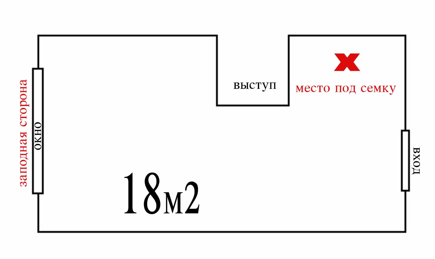

Вот схема используемая 15 лет для съемки на документы:
Главное, это не влепить на фоновую вспышку больше чем нужно. Иначе - нимбы над нёграми обеспечены.
Как минимум.

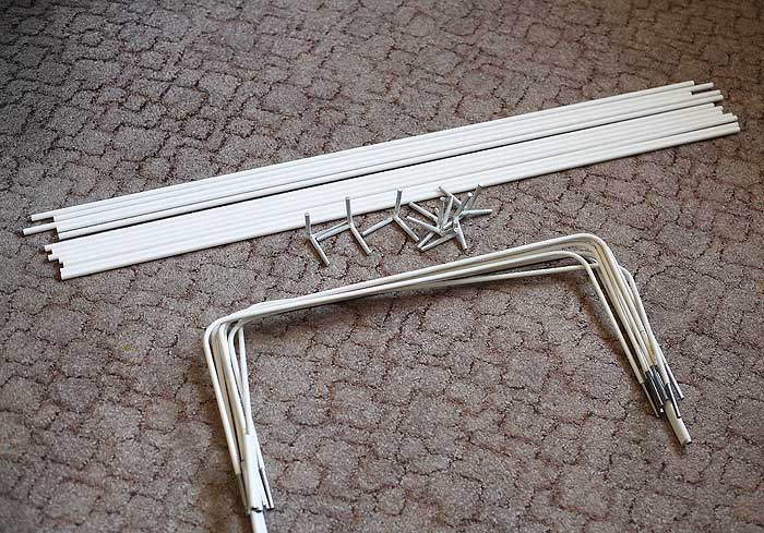

Две недели боролся с шизой. Задача была сделать световой куб. Своими руками, разборный, не на один раз и за минимальные деньги. Денег истратил триста рублей. Научился шить на машинке.Вот что получилось. Правда, надо перешить рассеиватель по хорошему.
А вот первое фото:
Меня сегодня ...шиза посетила. Посетила, немного посидела и ушла" (С) В.Высоцкий. А шиза моя.
А вот первое фото:

ЮХа, скажите пожалуйста, какую ткань использовали для куба (рассеиватель)?
| Сообщение #18 Отправлено 11 февраля 2012 - 10:52
Ткань называется подкладочной. Синтетика. Покупал в магазине "Ткани". Уже готов более совершенный каркас метр-на метр-на метр. Осталось усадить себя за швейную машинку.

Объясняю: можно использовать любые осветители, лишь бы их цветовая температура была одинаковой и стабильной. К примеру, люди используют и галогеновые лампы и энергосберегающие. Только регулировать освещенность (световую картину) в этом случае придётся изменением расстояния от источника света до объекта. Лучший вариант - моноблоки с пилотным светом. У меня бюджетный свет Rekam Partner 250.
Куб - есть куб. Подсветку можно сделать с любой точки. Естественно, куб нужно поставить на спец. подставку, которую тоже планирую сделать. На снимке детали для двух кубов. Вверху для метрового, внизу - для полуметрового. Полуметровый - неудачен по конструкции слишком много занимает места в разобраном виде. А теперь, внимание! С помощью уголков, которые изготовлены для куба метрового и трубок соответствующей длины, можно собирать кубы разных размеров.
