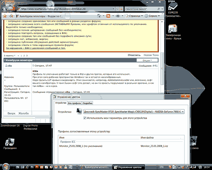

ЮХа
Профиль по умолчанию работает только в ФШ и других прогах, которые его используют.
При этом само рабочее пространство Windows так и остается некалиброванным.
Надо грузить LUT кривые в видеокарту. Этим занимается, например, AdobeGammaLoader или, возможно, софт вашего калибратора. У меня Хъюин софт это делает, но он-то яркость подруливает в реальном времени, а как там АйВан - не в курсе.
Калибруем мониторы
| Сообщение #42 Отправлено 01 февраля 2008 - 17:23
Спасибо за направление поиска!
Вот я (работая в ВИСТЕ) щёлкнул по экрану правой кнопкой мыши. Выбрал "персонализацию", спросил про профиль монитора. По умолчанию показан профиль, сделаный айваном
Ответ системы корректен?

А я не знаю, как Виста обрабатывает профили. Может она их сама в видеокарту грузит? XP - нет!
Это должно быть явно видно - в какой-то момент при загрузке системы, а скорее даже пользовательского профиля, цветопередача и гамма должны скачком измениться с исходной на откалиброванную.
Повторю, что если установлен ФШ и если Вы хотя бы раз воспользовались мастером AdobeGamma, то в автозагрузке появится Adobe GammaLoader, который подхватывает профиль по умолчанию. Если его там нет, то можно прописать, он где-то в ProgramFiles\Common\Adobe\... лежит. Либо можно в сети найти.
А что, от АйВана ни каких резидентов не грузится? По идее, он и должен этим заниматься.

| Сообщение #44 Отправлено 01 февраля 2008 - 18:27
Юзаю ФШ CS3
Не замечал в нём "адобегамм". Очевидно, разработчик отказался от приблуды.
А загрузка умолчального профиля монитора (скачкообразная) заметна в любой ОС.
На моих компах так.
Очевидно, это легко проверить: в свойствах монитора (цв. профили) назначаем умолчальным любой из соответствующего каталога.
Если "адобегамма" со старых версий ФШ присутствует, то следует удалить её из автозагрузки.

| Сообщение #46 Отправлено 01 февраля 2008 - 22:17
ЮХа
А в ФШ его незаметно с версии CS (v8). Просто он (визард) в контрольную панель ставится :)
LUT по умолчанию не грузтится средствами Виндов (про Висту не знаю). Для этого нужен GammaLoader или что-то другое.
Если у Вас грузится "сам", то ищите этого "самого". Он где-то притаился, а Вы о нем не знаете. Возможно, это АйВан.
Если так, то у Вас уже всё нормально.

А! Понял! Вы в настройках драйвера регулировки делали? Ну, это тоже должно работать, если есть настроечные таблицы.
Например Realcolor.ru
И уж будьте уверены, эта функциональность присутствует даже у встроенного Интела.
Я-то про АдобГамму твержу только потому, что ни с одной другой софтовой калибровочной программой ничего путного не получил. Даже с Неком шла, эта, как там, ну с такой специальной пластиковой карточкой? Ну и всякие ИзиКолор подавно.
Координаты люминофоров можно прочитать этой программой: Entech Monitor Asset Manager (free)
AdobeGamma.cpl (wizard) и AdobeGammaLoader.exe прекрасно работают без установленного Фотошопа.
Архив с двумя файлами здесь (166KB)
Ещё раз последовательность:
1. "Читаем" координаты люминофоров R,G и B
2. Запускаем AdobeGamma.cpl в режиме Wizard
3. Пишем внутреннее имя (описание) профиля. Далее.
4. Выставляем Яркость и Контраст монитора. Хотя я предпочитаю делать это заранее в NokiaTest. Далее.
5. Phosphors выбираем Custom и вносим то, что получили в п.1. Далее.
6. Крутим гамму поканально и общую (таблица годится только для "трубок"). Далее.
7. Измеряем наглазок цветовую температуру, выбирая патч нейтрального цвета. (если монитор не совсем калечный, то выше 7500, как правило, не будет) Далее.
8. Выставляем целевую цветовую температуру. Тут если не нравится 6500, можно оставить Same As Hardware.
9. Смотрим "До" и "После", сохраняем профиль.
10. Всё.
10. Всё.
