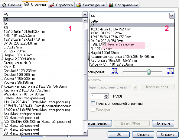

Речь о том что бы взять листы А5 (148х210) и для них- на них задать и пакетно распачатать без извращений и полей.
На картинке (1) видно какие форматы можно распечатать..
На (2) Видно что остаётся если включен чекбокс для опции "Печать без полей" > A5 "и прочие.. "Корова языком слизала".
А задать в "Макет печати" и....(встроенных в различные проги - У меня к примеру в меню - Создать ш.., Открыть ш.., Сохранить ш.. Папки ш..- шаблонов и их редактирования.. до ебм > Можно любой размер, отступы и..и... - А вот распечатать без полей НЕ стандартные > х.в.
PS
Остаётся в мыслях, чт не во всех др. принтеров исчезает формат А5 при включении функции "Печать без полей" :?

Принт iP3300
Скрин Это мотаж двух меню > Правое всплывающее окно-меню (2) ЭТО форматы которые можно распечатать без полей, и А5 в этом случае отсутствует - Если убрать чекбокс для "Печать без полей" - Это левый рисунок (1) и А5 и ещё множество форматов появляется.., но для печати с полями.
Не знаю, как ещё объяснить :(
А когда можно выбирать "Печать без полей" - Козе понятно!

Да, может и не напрягались, но не малые, а скорей выборочные НЕ печатает.
Вот скрин-список, которые можно (12штук) печатать без полей (с полями в неск раз больше) >
* Letter
* A4
* 10x15 4x6in 101.6x152.4mm
* 4x8in 101.6x203.2mm
* 13x18 5x7in 127.0x177.8mm
* 8x10in 203.2x254.0mm
* L 89x127mm
* 2L 127x178mm
* Hagaki 100x148mm
* Kpeдитнaя кapтoчкa 2.13x3.39in 54x86mm
* Kaртoчкa 2.16x3.58in 55x91mm
* Wide 4x7.1in 101.6x180.6mm

Cherema, по большей части для тебя. Может кому-нибудь ещё пригодится.
Вот, что у меня получилось для печати фото 210 х 148 мм на бумаге формата А5 (210 х 148 мм) из Photoshopа.
Для потокового печатания вряд ли подойдёт, но если надо напечатать десяток фото, то можно покарячиться.
Использовалась метода с сайта:
http://www.blackred....ec/Epson/bl.htm (правда он уже по-моему умер, но страничка открывается).
Итак:
1. В Photoshopе обрезаем фото по размеру 210 х 148 мм
2. Печать
Настройки печати в Photoshope:
Размер страницы - 210 х 297 мм (А4)
Масштаб - 98%
Отступ сверху - 3,4 мм
Отступ слева - 2,5 мм
Настройки принтера:
Лист
Печать без полей
Фотобумага
Borderless: Expansion - Max (настраивается на вкладке Page Layout, я оставил как было по умолчанию)
Качество печати - Best Photo, Photo RPM
3. Далее в правом верхнем углу с обратной стороны фотобумаги приклеиваем полосочку бумаги так, чтобы она на 3-4 см (точнее я не пробовал делать) вылазила вверх из-под фотобумаги и была вровень в правый край. Я использовал липкие листочки размером 7,5х7,5 см, которые хорошо прилипают и также хорошо отлипают после печати, не оставляя следов на обороте.
4. Далее собственно печать. У меня получается без полей и без последующей обрезки.
5. Настройки выше - для моего принтера R220. У других - естественно могут отличаться, надо пробовать. Для пробы советую сделать шаблон фото 210 х 148 мм аналогично тому как сделано на выше указанном сайте.
Итак:
2. Печать
Масштаб - 98%
Настройки принтера:
Лист
Печать без полей
Фотобумага
