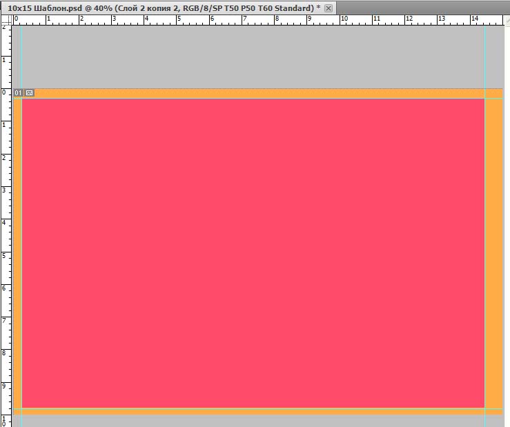

Наткнулся на такую неприятную особенность на принтере Т59. Когда печатал обычные фото размером 10х15, не замечал, что края обрезаются. Когда же печатал рисунок, на котором очень хорошо видно отсутствие обрезанных краев, пришел в ужас.
Обрезает (если смотреть на фотографию уже в напечатанном виде, в горизонтальном: высота - 100 мм, ширина - 150 мм):
Слева - 2,5 мм
Справа - 5,5 мм
Сверху - 3 мм
Снизу - 2 мм
Я делаю в Photoshop холст размером 100 мм на 150 мм. Вытягиваю из линейки направляющие и устанавливаю их на расстоянии от края листа в соответствии с вышеизложенными расстояниями. Когда вставляю новую картинку, я ее делаю размером 92 мм на 145 мм и вставляю ее в область, созданную направляющими.
Мне этот способ кажется самым рациональным.
На скриншоте розовая область - то, что принтер напечатает на листке бумаги, оранжевая - то, что принтер обрежет.
Прикрепленное изображение: 1.jpg
|    Сообщение #22 Отправлено 30 октября 2010 - 17:17   PhantomW12
а вы замерьте размер бумаги А6 на которой печатали, точно не будет 100х150мм :)
|    Сообщение #23 Отправлено 30 октября 2010 - 17:35   Russell
Штангенциркулем не обладаю. Но измерив металлической линейкой листик, могу сказать, что те лишние/недостающие сотые миллиметра не влияют на общую картину.
На счет А6 ничего сказать не могу. На бумаге написано 10х15, в настройках принтера выбирал 10х15.
Печатал на бумаге Aro. Нужного результата добился на десятом листке.
Кстати, в размере изображения устанавливаю 300 dpi (не помню откуда это пришло, но я просто уверен, что это стандарт для печати).
Опять таки, я просто уверен, что это самый рациональный метод избавления от обрезанных краев.
