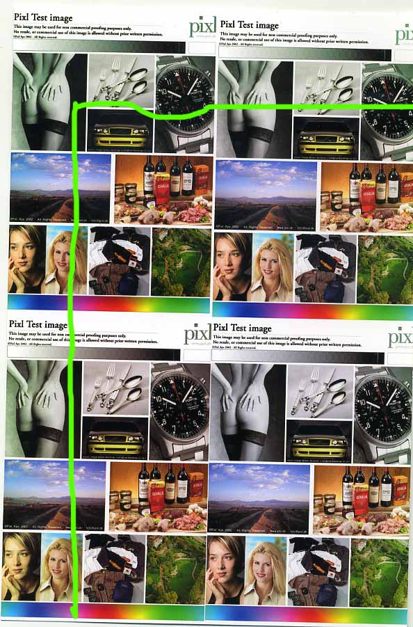

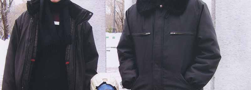

Да... дела. Вот лично у меня сильно зеленеют отпечатки на BlackDiamond, достаточно дешевом глянце. Также брал суперглянец BlackDiamond, и суперглянец, Сатин Lomond. Матовый Lomond. Так вот, на последних изюбри не зеленеют, даже если неделю лежат на воздухе, ничем не прикрытые. В тени. На простом глянце BlackDiamond же пурпур как сволочь, простите, выгорает... При этом отпечатки на ТОМ ЖЕ глянцевом BlackDiamond февральские, сделанные чернилами, взятыми в Москве, ВООБЩЕ никак не выгорают при том, что стоят вертикально, опертые на книжки, в шкафу за стеклом напротив окна. С середины февраля... Типа портреты.
Это че за фигня такая? Хотя, я заметил, глянец BlackDiamond тоже плавает постоянно, от коробки к коробке.
Вот, тот же отпечаток, что я показывал в ветке про зелень, пролежал с последнего моего сообщения о трабле накрытый частично, линией указано. В тени...

| Сообщение #25 Отправлено 25 сентября 2007 - 15:54
3.14здец!!!
На одном из R200 cлил остатки старых чернил со шлейфа и капсул, не промывая ничего заправил СНПЧ "новыми", млять, чернилами EIM1500.
Сделал "начальную заправку" и тест дюз. Ок!
Первый отпечаток и..... уход в жуткую болотную зелень.
Черного на фотографиях НЕТ!!! Всё зеленое.
Настройки прежние, профиль прежний, бумага прежняя.
Второй R200 печатает еще на старых EIM1500, которые покупались в начале весны этого года.
Ни о чем подобном там речь не идет.
Приплыли.
Сушите вёсла, господа.
Сорри за эмоции.
p.s. отпечаток продолжает "зеленеть" на глазах
Приплыли.
Сорри за эмоции.
| Сообщение #26 Отправлено 25 сентября 2007 - 15:59
Ведь предупреждал всех. Никто не верил. На сегодняшний день лучше Скайхорса для 220 чернил нет. Можете снова не верить. Дело личное. Пока Интек нормальный не появится - лидер скайхорс.
OKI 9600dn, OKI 9500, Epson C8600,твердочернильник Xerox 8550dp, HP LJ 4250dtn, HP8453n, Epson Pro7800, Epson 2400, Epson RХ590, Epson TX700W,Еpson C87, Epson B-500dn, Epson DiscProducer PP-100, Canon i6500, Canon(ы) 4500,Canon MP530,Canon S510,CIM K300C,ALPS-5000

| Сообщение #28 Отправлено 26 сентября 2007 - 07:57
Episode (Sep 25 2007, 04:54 PM) писал:
3.14здец!!!
...Первый отпечаток и..... уход в жуткую болотную зелень.
Гм... печально :( Вчера залил в доноры остатки Инк-мэйта, купленного прошлой осенью. Он, конечно, слегка зеленил на переходных участках но в целом чернилки из той партии меня вполне устраивают. Думал с недели заказывать новую порцию а теперь всерьез задумался...
У нас свободно можно приобрести WWM E50 (лотерея еще та), PROFILINE (по отзывам цветопередача и цветостойкость неплохи а вот в плане сохранности ПГ -х.з., по крайней мере без фильтров в системе точно заливать не стоит), можно заказать OCP (очень дорого, надо профилировать и без тщательнейшей промывки ВСЕЙ системы лучше не заливать ибо основа чернил абсолютно другая), за Инк-тек продавцы вообще не в курсе, с Инк-мэйтом можно привезти под заказ, но в свете последних событий... :(
Народ, кто может подсказать, где на Украине можно купить в интернет магазине Инк-Тек нового поколения (Е0006)? Пусть будет дорого, но хотя бы качественно.
| Сообщение #29 Отправлено 26 сентября 2007 - 08:38
Episode (Sep 25 2007, 05:54 PM) писал:
Зато мне долго рассказывали и доказывали, что ручки и профиль кривые!
В нашем ряду прибыло, "зеленых". Поздравляю!
Кстати, мне так показалось, что сейчас Ink-Mate идет разбодяженный! Он гораздо светлее, чем прежние партии.
Tack (Sep 26 2007, 09:57 AM) писал:
Нет чернил Ink-Tec 0006. Есть только наклейки. Да при чем тут 0006. Эта серия когда-то, возможно и была. Но она четырехцветная и она для R240 и им подобным!
P.S. У меня сейчас залиты Ink-Tec 0005, из которых два цвета новых. Пока бронзинга нет. Фото лежат и на солнце, и у монитора, и в туалете, и короче везде. Все в норме. Полностью все цвета с N появятся возможно уже с октября. (Брал в Ink-Market)
| Сообщение #30 Отправлено 26 сентября 2007 - 09:07
Евгений26 (Sep 26 2007, 09:38 AM) писал:
Но ведь предыдущая партия чернил - нормальная!
Отсюда и выводы о кривом профиле.
Спасибо.
Уж лучше бы вы к нам, чем мы к вам :)

| Сообщение #32 Отправлено 26 сентября 2007 - 10:33
Ага. Я в курсе.
Слил "новые", залил остатки "старых".
Много работы, и необходимо использовать все принтеры.
Немного расхлебаемся, и будем пытаться строить профили под смесь Инк-Мэйта+блэк нонэйм (или не нонейм, будет видно).
| Сообщение #33 Отправлено 26 сентября 2007 - 11:35
Надо искать правильный Ink-Tec. Упаковка по 100 мл родная, корейская. Да, дороговато!
Вариант замены другим черным? Возможно... Но у Ink-Mate еще и пуроурны выцветает напрочь!
