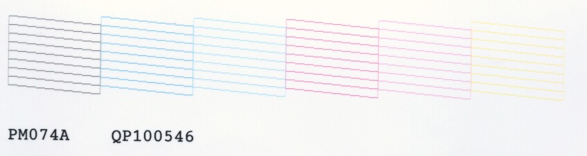

Тест дюз показывает все 100%. Калибровка головки тоже не помогает. Есть подозрение о рассинхронизации движения головки и механизма подачи бумаги возникающей при небольших паузах в печати, когда принтер приостанавливается(кстати, это нормально?) Может ли вообще такое произойти? Если я не прав, то в чем может быть причина?

Выложите, плз, тест дюз на глянцевой фотобумаге, на той, на которой вы печатаете.
| Сообщение #11 Отправлено 04 сентября 2007 - 14:11
eko (Sep 3 2007, 11:18 PM) писал:
тест дюз выкладываю
Тест идеальный. Дело не в подаче чернил.
