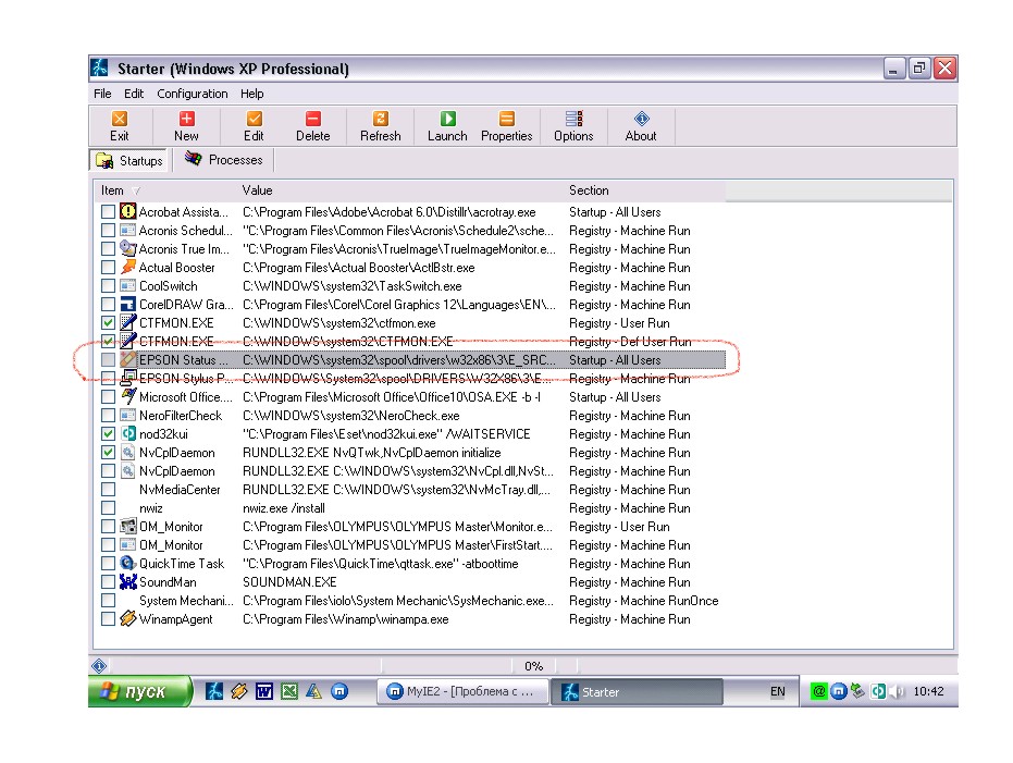

|    Сообщение #24 Отправлено 20 августа 2007 - 09:45   Tack
Просмотр сообщенияken74 (Aug 20 2007, 01:35 AM) писал:
Обьясните , я в этом не особенно силён, зашел я в список автозапуска, но не знаю как обозначается статус-монитор чтоб удалить его из списка автозагрузки.
Искомое обведено красным :)
OFF: К слову о "проглотах оперативки"- обратите внимание сколько всего ненужного лезет в автозапуск

|    Сообщение #25 Отправлено 20 августа 2007 - 14:29   Episode
Просмотр сообщенияken74 (Aug 20 2007, 04:11 AM) писал:
Вопрос стоит иначе- как пишется название статус- монитора в списке автозапуска, и теперь этот вопрос,Episode, именно к тебе.
Я удалил все статус мониторы еще два года назад. Тогда же и описал на форуме, как это делается.
После того, еще раз пять описывал тоже самое.
Что вам мешает воспользоваться поиском?
Вот небольшой утиль, типа антивируса.
Прикрепленный файл  anvirrus.zip (382,37К)
Количество загрузок:: 263
В нем есть опции работы с автозапуском.
Там все описано.
Юзайте!
