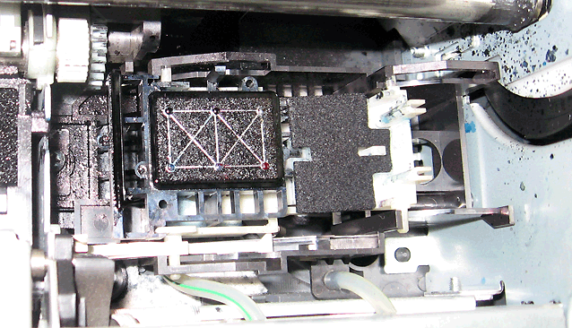

Здравствуйте, у меня принтер Epson R220 и чернила InkTek, стоит СНПЧ.
Если каждый взглянет под памперс, куда заезжает головка когда принтер не используется, то увидит там силиконовую трубку прям под памперсом, она на всех принтерах скорее вспеего прозрачная, так вот возникает один вопрос который меня волнует офигительно
Для чего эта трубочка нужна? Я то пркрасно знаю что для отсоса чернил с капы в памперс , после прокачки чернил например. Тогда трубка эта с зеленой полоской должна быть внутри окрашенная чернилами, а эта трубка у меня уже после года использования принтера чистая и в ней вообще нет чернил, зато вокруг памперса и парковочного места головки всё залито чернилами, которые кстати попадают на резиновые ролики и мажут фотографии. Это нормально ???
Люди добрые, посмотрите пож-та у себя на эту трубочку, она у вас в чернилах, то биш внутри её есть чернила ???
Стоит ли мне нести принтер на гарантию ?
R220 - трубка от помпы отработка помпа и трубка

Посмотрел.
Внутри трубки чернил нет.
Вокруг парковочного узла, и под ним - все в чернилах. Это не мешает нормальной работе принтера.
Не знаю, работает ли у меня помпа, т.к. она отключена и не включается, но, если помпа у вас работает, все качает, прочистки проходят успешно, значит ничего ремонтировать не нужно. ИМХО.
А то, что чернила попадают на валики и мажут фотографии - это другая проблема. Не правильная балансировка СНПЧ.

На моём R220 примерно аналогичная ситуация, показанная на снимке Episode.
Пластиковые трубки, применённые в принтере ЭПСОН очень плохо смачиваются водой.
Так это же ХОРОШО! :)

вот и на моём точно также, прям копия . Принтер отпахал уже год, у нас фотосалон, всё записывается, так вот суммарно в переводе на 10х15 фото -более 12 тыщ фоток.
Млин, я тока не пойму одного , ну как так трубка чистая? помпа же сосет по ней чернила? А чернила что делают? Правильно - мажут, красят и т.д. А-а, я понял, я же дальтоник!!!
Тогда получается и вы все дальтоники , раз не заметили чернил в трубке . По всем законам физики и не только она должна быть в чернилах.Докажите мне что я не дальтоник!!!!

Попробуйте изучить устройство и принцип работы того, что называется "помпой" в Эпсонах, и ничего доказывать не придется :)
Хотя я не понимаю, как чернила "водянка" могут окрасить ПХВ (или какая она там) трубку.
Хоть убейте - не понимаю.

Почему стержень от шариковой или гелевой ручки при опустошении остается чистый? Он ведь был полон вязких чернил??? Ой, ну человек... Пообщаться, вероятно, охота??? =)
А трубка там похоже силиконовая. Ну, как резиновая.
А тему стоит переименовать: "У меня проблемы с физикой, или почему трубка от помпы остается чистой, если по ней текут чернила?"

Да, правильно, теперь я точно знаю что я не дальтоник,зато с физикой у меня туговато, хотя в универе на 5 здал, но это было давно.
Труба же силиконовая и на ней никогда не останутся следы от чернил.
Вчера открыл заглушку на своём R220 и нарастил эту трубку капельницей из аптеки за 9 рублей,вывел ёё наружу и пустил в пустой пузырёк от чернил, ну думаю дай прокачаю принтер, и что вы думаете.......?????? Я просто офигел, офигенно офигел, офигеннее некуда. Сколько вы думаете у меня вылилось чернил в пузырек????? А????
10 МЛ !!!!!!!! Это ж 33 напечатанных фото 10х15. Ну вообще кайф. Получается что одна прокачка стоит тебе 33 напечатанных фотки. Но это еще ерунда. Если подумать что каждая прокачка высасывает по 10 мл. чернил, а таких прокачек я сделал за год примерно 100 раз, то мой принтер всосал в себя (точнее в памперс) 100х10 мл= 1000мл= 1 ЛИТР. Ну у меня просто в голове не укладывается как может поместится литр чернил в памперс( к стати он должен там до сих пор там находиться) За этот год я с помощь проги 2 раза сбрасывал счетчик отработки, ну думаю дальше некуда, а то скоро чернила выбьют стенки принтера (шутка) и решил вывести трубку наружу. Начитавшись на форуме как надо это делать,сделал и у себя.
