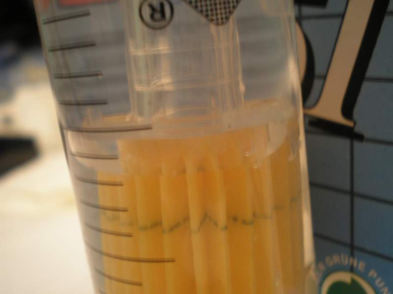

а нельзяли было у шприца не обрезать носик ? а сделать прорезь в нем прямо ?
Как-то сразу не подумал об этом.
Хотя когда делал свои первые доноры – Мариотта заметил, что если отверстие у воздушного канала большое оттуда выходит большой пузырь.
Делая воздушный канал/отсек из шприца, то носик можно было и не отрезать, если позволяет высота донора или отрезать по донышко, а по диаметру просверлить или прожечь шилом дополнительно несколько мелких отверстий.
ЮХа
Если делать так, как делал я вначале, (тема "макет девайса"), то переходное отверстие не может быть меньше 7 мм диаметром.
Все правильно, но если сделать десять 2 мм отверстий, то и диаметр уменьшим для выхода воздуха и общую площадь не уменьшим.
ПГ легче работать, когда выходят маленькие пузырьки, а не сосать чернила и ждать пока «булькнет» большой пузырь.
Если не прав – поправьте.
