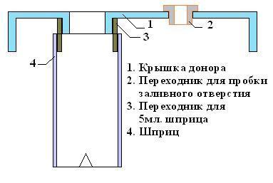

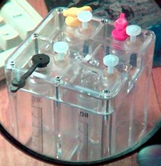

Решил встроить в доноры VIP4 сосуд Мариотта, на форуме кто-то писал, что вставил в пробки заливных отверстий ушные палочки, но у них слишком мал диаметр, и как заметил Episode, может получиться фонтан. Ну, фонтан громко сказано, а вот при изменении атмосферного давления чернила на столе окажутся это уж точно.
Так вот, пока еще не заливал чернила – решил встроить в донор VIP 4 сосуд Мариотта.
Что для этого надо?
Встроить/добавить воздушный отсек.
Разобрал емкости они на саморезах, между крышкой и корпусом стоит прокладка, надеюсь, герметизация будет нормальной, в случае чего промажу герметиком.
(Если доноры использовать без переделки, такими как поставляет resetters 100% герметизация не нужна, ну если только в крайних случаях при перевозке/переноске донора, когда чернила при плохой герметизации могут перемешаться или когда перевернется донор, если перевернется/опрокинется то чернила в любом случае окажутся на столе, ведь пробки то открыты).
На заливных отверстиях с внутренней стороны крышки есть так называемые «отливы – выступы», для того чтобы пробки плотнее заходили в заливные отверстия.
Они примерно высотой 10 мм.
Нашел отрезок трубки, наружный диаметр 13мм, внутренний 11мм, по внешнему виду материал трубки напоминает трубочку от капельницы, такая же прозрачная.
Отрезал четыре отрезка трубки длиной 20 мм. (они будут служить своеобразным переходником между крышкой донора и 5 мл. шприцами).
Четыре шприца 5 мл.
Отрезал донышко шприца с носиком, на которое надевается шприц, с другого конца отрезал выступы.
Четыре отрезка трубки надел на «отливы – выступы» с внутренней стороны крышки, на них надел шприцы и вот что получилось (см. рис.).
Получились воздушные отсеки сосуда Мариотта, а так как для воздушных отсеков были использованы заливные отверстия, придется заливные отверстия делать в новом месте.
В каком месте и как они будут выглядеть, еще не решил, но думаю, это не проблема.
Доноры VIP4 + сосуд Мариотта.

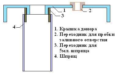

Просверлил заливные отверстия, но крышка донора 2мм, показалась тонкой,
пробка будет плохо (ненадежно) держаться пришлось вклеить пластмассовые переходники.
Пробки решил сделать от иглы капельницы (капельница и шприцы
всегда выручали при изготовлении СНПЧ, чтобы мы без них делали).
Получилась вот такая конструкция.
Да действительно наблюдать уровень чернил в воздушных отсеках будет трудновато,
но можно заглянуть сверху в воздушное отверстие, вынув основную пробку.
СНПЧ еще не ставил, хочу использовать запасные картриджи и поставив СНПЧ забыть о них.
Испытал на воде, все работает нормально, уровень в воздушных отсеках не поднимался.

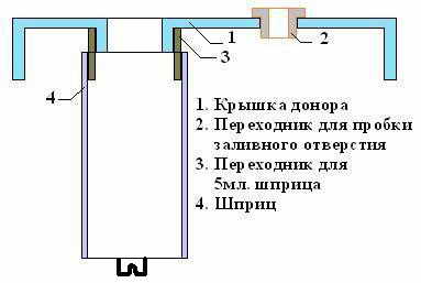

Считаю что воздушные отсеки должны быть конечно большого объема,
Надо подумать над этим, и пока не заправил доноры чернилами - испытать на воде.
Попробую сделать воздушный отсек из 10мл. шприца, но почему-то кажется, что и 5мл. шприца будет достаточно.
Считаю, что кончик воздушного отсека необходимо закончить тоненькой дырочкой или крутым скосом. Так как большому воздушному пузырю войти в емкость с чернилами будет сложнее, чем воздуху из вне войти через дузы в голову.
Сделал такой вырез.
