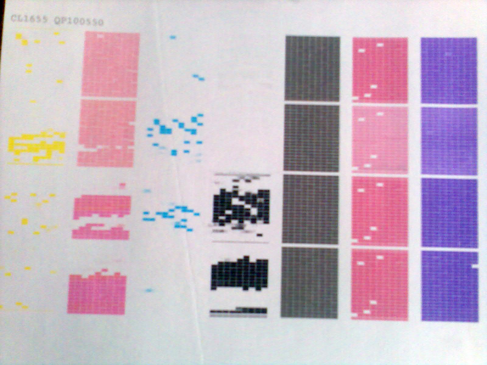

ето фото после прочисток СНПЧ

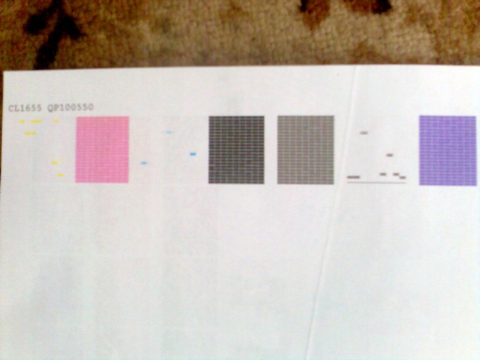

а ето когда верну картриджи

СНПЧ не при делах.
Если с картриджами таже ситуация, то при чем СНПЧ?
Нужно промывать. И делать это очень тщательно, забыть нафиг о своих заказах, успокоиться и спасать принтер.
Пигментные чернила - это вам не цацки-пецки.
Если такой способ не помог, значит нужно демонтировать ПГ и промывать методом обратного отсоса.
Скорее всего - мамба фильтрам за штуцером.
Не следует забывать, что отмыть пигмент и отмыть водянку, это совершенно разные вещи.
С пигментом нужна последовательность, настойчивость, др. словами - медленно но уверенно.
Только так можно достичь результата.
Пигмент не растворяется в промывке так как водянка, пигмент промывается только за счет разделения слипшихся частичек пигмента.
Для этого нужно хорошую промывочную жидкость, повышенную температуру, и настойчивость.
А не панику, что заказы горят.

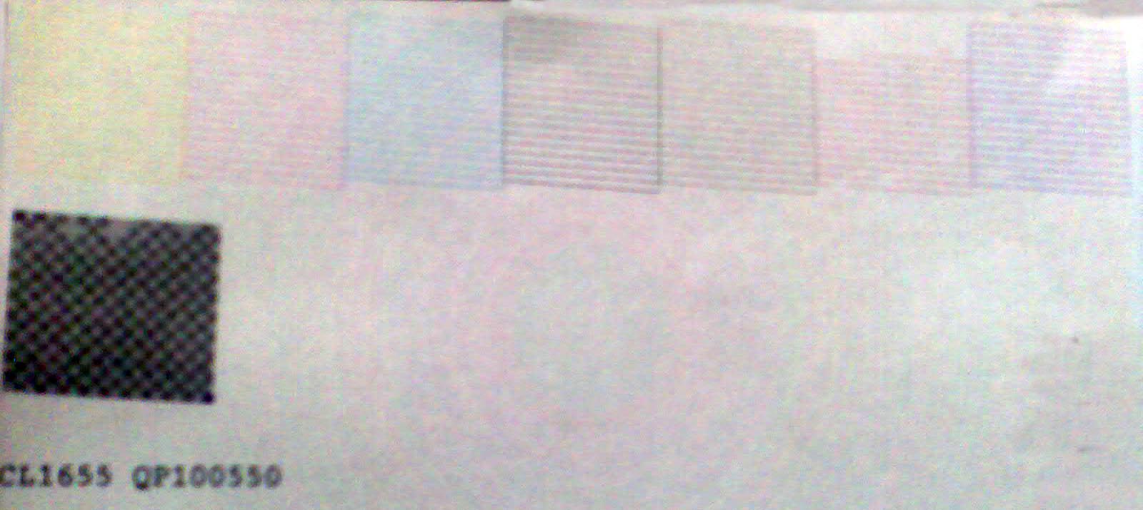

| Сообщение #23 Отправлено 31 июля 2007 - 11:01
да еще пробывал такую штуку поставил на желтый и циан шприцы с промывкой после прочисток дал на печать
100% плашку тогои того и увидел что промывка нормально течет и заливает лист
тогда выходит проблема в СНПЧ , правильной установкой
да заказы уже отменил правда промывка заканчивается
можна ли использовать мистер мускул или лутше достать промывку
еще какправльно снять ПГ есть ли инструкция
| Сообщение #24 Отправлено 31 июля 2007 - 11:48
tsiupka (Jul 31 2007, 12:01 PM) писал:
А как же картриджи?
Их тоже можно не правильно установить?
То, что промывкой печатает - это не показатель.
Промывка это, грубо говоря - вода. Пигментные чернила это, грубо говоря - песок в воде.
Мистер мускул можно использовать только синий!!! Его состав тысячу раз описывался на форуме. Обратите на это внимание. Только такой, и никакой другой.

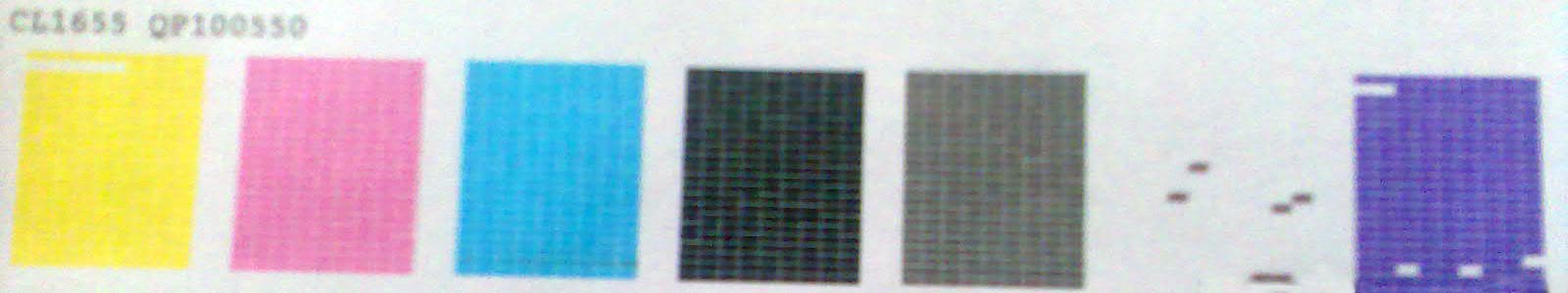

| Сообщение #25 Отправлено 02 августа 2007 - 13:16
теперь будто все образумилось
после прокачки шпроцом поршень туда сюда но очень медлено и акуратно и после ряда простоя и прочисток с чистящой жидкостью , апотом в дальнешем оставил принтер в покое на 12-18 часов получил весьма приемлемий результат потом ряд прочисток итеперь картина такая
думаю еще немного постоит воздух уйдет и на красном и тогда будет 100%
всем очень благодарен за советы
спасибо

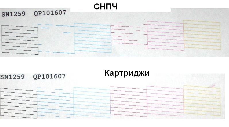

| Сообщение #26 Отправлено 07 августа 2007 - 18:34
Помогите плиз разобраться!
R340, СНПЧ, чернила водные, Inks.
Ситуация следующая:
принтер печатал на СНПЧ без проблем. правда каж два дня приходилось запускать прочистку-дюзы подсыхали. фоток 300 прогнал. В один прекрасный день, некотрые цвета(уже не помню) категорически отказывались прочищаться. В итоге промывка головки закончилась горелыми транзисторами...
Принтер починил, результат:
выпадают два цвета постоянно, бывает один из них начинает печатать но выпадает другой.
C LC M - это три роковых цвета. ставил картриджи родные. печатает все. небольшие пропуски дюз. пробовал промывать дистилировкой картридж через выходное отверстие, но результат тот же. обчно если стоит дюзы оживают, но после прочисток штатных отказыват сново. Пробовал спускать воздух из картриджей(убирал разряжение) открывал колпаки на картриджах, ничего не помогло.
Подскажите плиз. уже неделю чернила перевожу.
Ситуация следующая:
| Сообщение #27 Отправлено 07 августа 2007 - 19:01
anton.bryansk2, у вас хороший принтер (был), левые чернила и кривая СНПЧ, что позволяет о принтере говорить в прошедшем времени.
Залог успешной печати - исправный принтер, хорошая СНПЧ, чернила мировых производителей, прямые руки.
С руками у вас порядок, если самостоятельно ремонтировали принтер, с головой - тоже.
Чем же вы руководствуетесь, пытаясь добиться от СНПЧ нормальной работы, имя которой - "СНПЧ" и чернил, которые называются "чернила", все это собрано и разлито кривыми руками в местном подвале за углом?
Ведь в конце концов, вы доведете принтер до состояния "ремонту не подлежит".
А причины только две - кривая СНПЧ и левые чернила.

| Сообщение #28 Отправлено 07 августа 2007 - 21:15
Насчет принтера. почему то у вас очень писсимистичный взгляд на все это дело(меня в данном случае) Мне хватило уже того что мне все ремонтники говорили выкинь теперь, убил голову. причем один был мужик мозговитей некуда, рассказывал как там капля делиться и т.д. Я не хотел верить, и у меня получилось.
по поводу СНПЧ. она печатала с этими чернилами, и печатала не мало как я думаю для обкатки. израсходовав немалую порцию чернил, я тоже пришел к выводу о непорядке с СНПЧ. поменял цвета местами - все цвета запечатали. поменял назад - опять пропуски. В итоге как я понял причина была одна - дисбаланс в системе.
