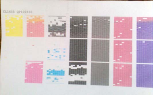

система капсульная для R800 c донорами офис чернила Инктек , поставил систему и никак не могу исбавится от воздуха
прочитски бутерброды шрицы с промывкой никак не дадут результат
сначало все появилось напечатал 10 страниц А4 потом цыан подошел к концу чипы автообнулились пошла прочистка и с того времени не могу
справится с воздухом
доноры офис стоят на 2 см ниже принтера шлейф не пережат проверял в капсулах чернил чуть больше чем половина
как его еще от туду выдуть может подскажете?
уже нервы не выдерживают, а еще нужно много печатать , а он как на зло
потому решил успокоится и написать здесь может в нервах последовательность не та помогите...
R800 +СНПЧ воздух не исчезает

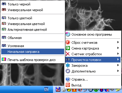

вот про ето я не слыхал ето пункт меню такой в програме SSC или что, ели можно опишите как его запустить или там просто иначе называется
Это вариант прочистки такой, очень, кстати, эффективный при завоздушивании. Находится пункт в меню "прочистка головки". Ну как, определили проходимость каналов?
Скоро кончится лето. Это.
| Сообщение #18 Отправлено 30 июля 2007 - 14:01
А как можно по другому понять:
См. скрин в аттаче
запустить "начальную заправку" с SSC
См. скрин в аттаче
