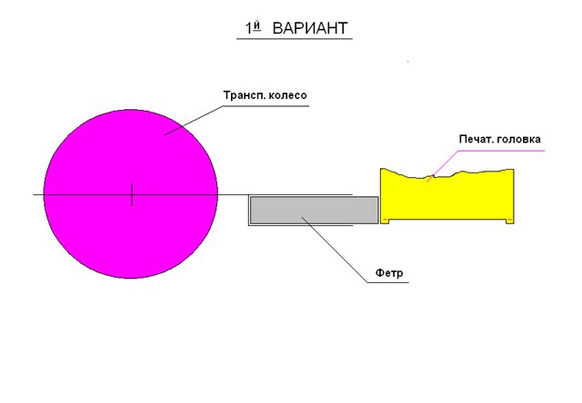

| Сообщение #5 Отправлено 08 апреля 2006 - 14:26
Если лень ставить фетр, или считаешь, что нет в этом необходимости -
то ставишь ограничитель. (Вместо пачки сигарет). Не знаю, может
правильней было-бы назвать" предохранителем", который не дает возможности
листу соприкасаться с головкой.

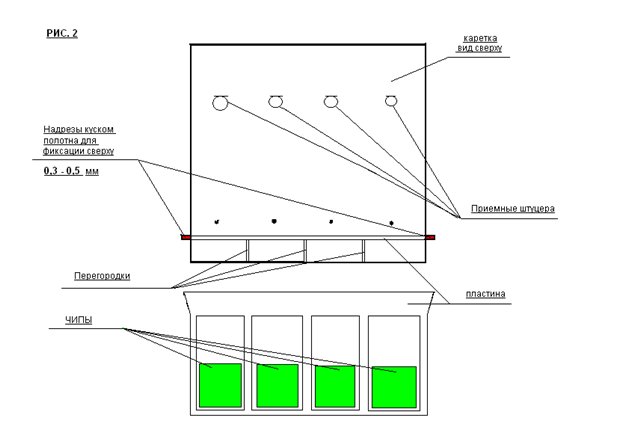

Кто знает : почему ставят планку с чипом и пустышками(обязательно-ли) , а у меня Казанская СНЧП с ОДНИМ чипом SCSI и
работает давно (Epson R200)
| Сообщение #7 Отправлено 14 апреля 2006 - 19:24
Кто знает: нужнали планка с чипами или можно обойтись ОДНИМ чипом?
Например для Epson R220
| Сообщение #8 Отправлено 14 апреля 2006 - 21:46
2 Oul
С фетром ничерта не могу понять.
Можно вместо рисунка фото?
Спасибо.
Спасибо.

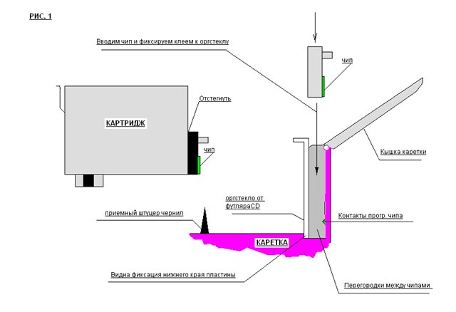

У меня стоит один чип, с остальными решил не возиться. Принтер Р300. Прекрасно работает.
Из оргстекла (коробка для диска) сделал пластинку которая закрывает весь отдел для чипов.
Оторвал у картриджа чиподержатель, вставил чип, вставил его в разъём, а пластинка держится за счёт распорки (тонкая деревянная палочка) ;) .
| Сообщение #12 Отправлено 29 ноября 2006 - 08:24
на примере 1800. снимаем крышку с картриджей. снимаем планку шарниров крышки. снимаем придавливающую пластину. видим плату маленькую со шлейфом. от пластины контакты идут в блок картриджей к чипам. просто пропихиваем чипы на эту пластину. и все. теперь все контакты плотно прилегают к контактам на плате

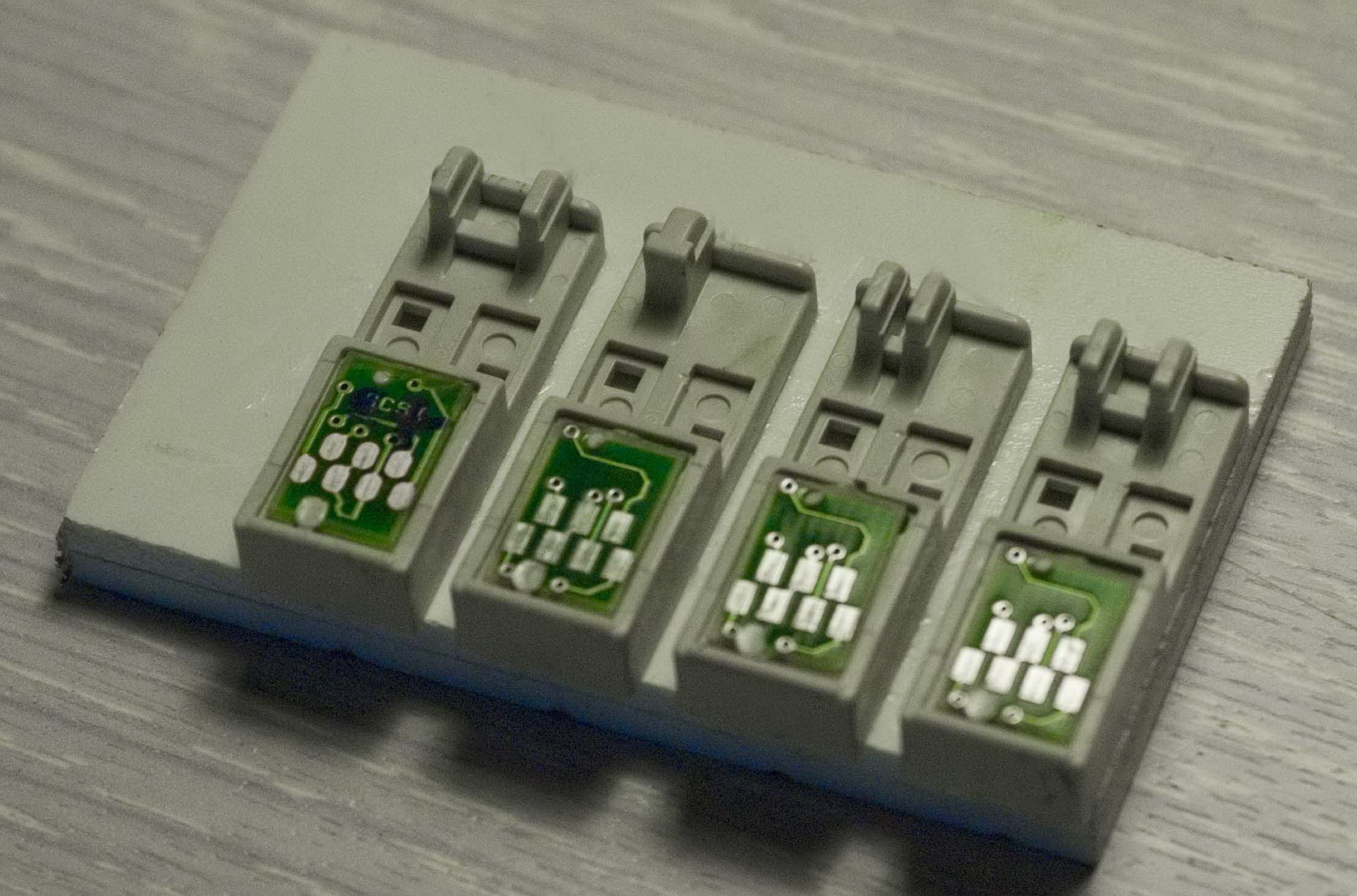

| Сообщение #14 Отправлено 25 июля 2007 - 14:57
Идея хорошая.
Постарайтесь в след. раз при показе использовать меньший размер по горизонтали. 700 точек на дюйм - оптимум.

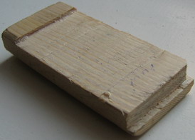

| Сообщение #17 Отправлено 08 февраля 2008 - 23:16
держатель за одну секунду
ровно столько высыхает клей который называется "суперклей"
для начала вставляеш все эти пласмасяшки на место в ПГ,
и предерживай так что-бы они нерассыпались
береш одну длинную мласмосяшку (тот самый держатель)
и намазаваеш на него клейи приклеиваеш к чипам.
всё теперь их мона снимать и наместо вставлять все 4-е без усилий

| Сообщение #18 Отправлено 11 июня 2008 - 15:41
Вот решил помочь другу переделать его новенький С91. Купили чипы, купили чернила, купили шлейф. Ну думаю я два дня и будет отлично (эт я по своему старенькому R220 судил).
А вот фигвам. В обычные картриджи АО чипы нестановятся :( как их приладить вообще идей нет :(:(:(
Может уже кто сталкивался с такой проблемой, или кто знает где можно заказать планку-держатель для чипов???
Буду рад помощи! Заранее спасибо!
Улыбайтесь! Жизнь прекрасна!
| Сообщение #20 Отправлено 11 июня 2008 - 16:58
Mihailob У Вас чипы раздельные или выполнены на цельной плате?
Инфо (135)
