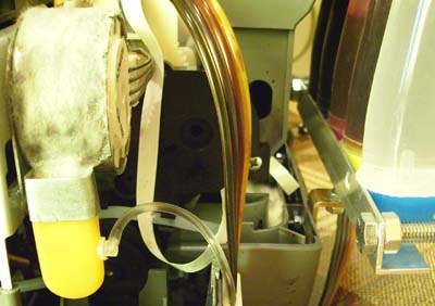

Получил промежуточные результаты:
1) Отрегулировал давление чернил. В моем случае доноры пришлось поднять на 6 см над уровнем стола. После этого выпавшие ранее дюзы восстановились сами после некоторого времени отстоя. Подтекания чернил нет, по крайней мере за ночь (большее время ему простаивать просто некогда). Отключил помпу от капы. Сейчас корпус открыт, и я просто меняю капу, когда в ней скапливается лужа - чернила не всегда вытекают сами... Но это решаемо.
2) Установил водяное охлаждение на двигатель каретки. Под двигателем закрепил пластиковый стаканчик от детского питания (30 мл), отровал от прокладки из памперса тонкую полоску и положил ее на двигатель так, чтобы ее конец достал до дна. Вода поднимается по волокнам и испаряется на двигателе, охлаждая его. Если присмотрется, видно как идет пар. При работе двигатель горячий, но руки не обжигает, как раньше. Пока подливаю воду сам, на днях сделаю автопоилку - как в донорах, чтобы при закрытом корпусе вода поступала из внешней емкости
(сделаю фото).
Сейчас печатаю рекламные буклеты, принтер работает с утра до вечера без перерыва! И пока все отлично: тест 100%, температура в норме. А шлейф, jazis, проложен так же - и все нормально: даже, если он где-то чуть-чуть и пережат (что вряд ли), то поток чернил по нему настолько медленный, что скорость их поступления все равно больше, чем скорость расхода. Вообще, чтобы не пережимать шлейф, под зажимы подкладываю полоски от коврика для мыши - там мягкая резина, силу зажима тоже выбираю оптимально. А воздух в картриджах должен быть - это смягчает гидроудар от сгибания шлейфа. Хотя, на этот счет мнения разные - ни кто его не измерял, но по-моему, так лучше.

Водяное охлаждение и крепление емкостей:
На двигателе лежит тонкая полоска от прокладки из памперса. Под двигателем на жестяной скобке закреплен колпачок от упаковки стержней для циркуля, в него свешивается прокладка. Сбоку в отверстие М4 вставлен штуцер с уплотнителем и подведена трубка от шлейфа. Держатель для емкостей собран из дюралевых уголков и привинчен к основанию принтера. На нем установлены четыре емкости для чернил и одна для воды. Расстояние между уголками выбрано так, что емкости входят легко, но плотно (не выпадают при наклоне). Вертикальные винты (должны быть М6) позволяют регулировать высоту поднятия емкостей. Запаса воды (80 мл) хватает на день непрерывной работы.
Теперь принтер и емкости – одно целое, это удобно. Например, можно легко и безопасно в одиночку передвинуть принтер на столе для чистки или дозаправки, или перенести его куда-нибудь. И доноры всегда на нужной высоте относительно ПГ.
В течении испытательного срока (около недели) принтер работал с утра до вечера без остановки, напечатал 500 листов А4 с двух сторон (буклеты) и пока все нормально. Правда, появился новый люфт: текст в двунаправленном режиме печатается с рваными краями букв – надо калибровать. Думаю, с капсулами износ был бы меньше.

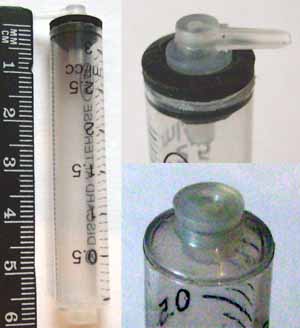

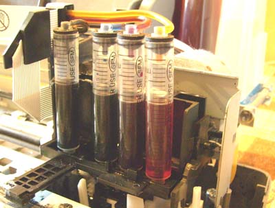

| Сообщение #30 Отправлено 31 августа 2007 - 06:50
Собрался заказать пару комплектов гильз и уплотнителей – оказалось, стоимость пересылки больше стоимости заказа и все вместе – ок. 500 р. за несколько простых деталей. Это цена готовой системы! В общем, решил сделать капсулы сам, с учетом неудачного опыта. Ничего сложного:
Взял трех кубовый шприц, отрезал носик, рассверлил отверстие до 4 мм, вставил в него укороченный в два раза уплотнитель от картриджа (оказалось, полезная запчасть) – низ капсулы готов. Сделал сквозное отверстие в поршне и вставил в него штуцер с укороченным уплотнителем и с кольцом из резиновой трубки – у поршней оказался большой внутренний диаметр. Обрезал шприц по высоте и вставил в него поршень – капсула готова.
Вроде бы, герметично и объем достаточный. Примерил на мертвой ПГ – сидит не так жестко, как инсулинки, но плотно и уплотнитель при снятии остается в шприце. Потом все разобрал, промыл, просушил в коробке (без пыли) и собрал снова.
Снял картриджи, приклеил обратно часть каркаса, установил капсулы.
Перед этим сделал на всякий случай промывку методом "обратного отсоса": чистая капа, шланг в стаканчик с промывкой (желтая OCP), и инсулинкой откачал несколько раз из всех каналов. Откачивал резко и быстро - чтобы фильтр прочистить. Похоже, похерил ПГ...
В общем, результат такой: те дюзы, которые работают (большенство) - работают нормально и без проблем. Другие - не работают вообще, или косят в быстрых режимах. Прокачка не помогает. Простой текст выглядит нормально только в RPM. Идея вроде бы удалась, только принтер похерил... Уже третий!
