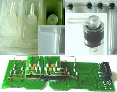

Итак, у нас есть дешевая СНПЧ IST и мы ее используем в качестве запчастей для капсульной системы. Возьмем из нее чипы, шлейф, доноры и штуцера.
На левом фото картридж со снятой верхней крышкой. Штуцера установлены на резиновых уплотнителях и легко вынимаются. Кстати, эти уплотнители по внутреннему диаметру отлично подходят к чернильным иглам EPSON C43. Далее, берем четыре инсулиновых шприца, обрезаем их по высоте, укорачиваем в два раза носик и обрезаем конец поршня так, чтобы открылся сквозной канал. Промывка всех деталей и сборка: вставляем штуцера в поршни и в колбы шприцов. Результат на правом фото.

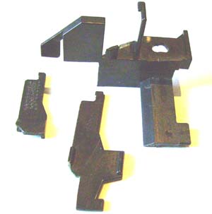

Далее, извлекаем из каретки ПГ плату контактора (я взял со старого принтера), снимаем с картриджей чипы и приклеиваем к плате секундным клеем на две резиновые полоски, вырезанные из старого коврика для мыши. Подпаиваем соединения тонкими проволочками от многожильного провода. Результат на нижнем фото. Осталось разделить шлейф (это легко) и установить эту плату где-нибудь внутри принтера, вне рабочей зоны и забыть о ней навсегда. Не нужна ни никакая планка-держатель и ПГ станет легче.
Также придется снять с каретки каркас для фиксации картриджей и оставить только самые необходимые его части – две задвижки на направляющей и выступ для концевого выключателя. Это должно уменьшить шум, износ и увеличить ресурс.

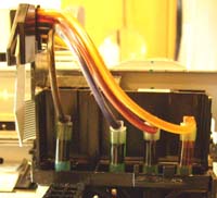

Вот, что я сделал:
Снял каркас с каретки (от старого принтера) и выпилил из него необходимые для работы детали: два фиксатора и выступ датчика позиции.
На фиксаторах сделал шилом рельеф, вставил обратно в каретку, а выступ приклеил секундным клеем. Поднял доноры, заполнил капсулы на половину и установил их на штуцера, зафиксировал шлейф. Вывел слив во внешнюю емкость, а плату с авточипами поместил в памперс. В автоподатчике, как и раньше, заклеил скотчем резиновую полоску, которая удерживает бумагу, чтобы не заминалась тонкая газетная бумага.

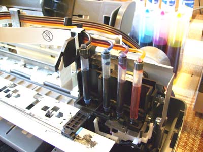

Включаем принтер и смотрим, что происходит.
Положительные результаты:
1) Каретка стала в несколько раз легче, двигается легко, почти без стука, стало меньше шума.
2) Видно уровень чернил в капсулах – чернильные иглы закрыты.

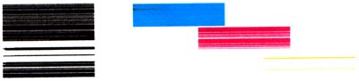

Отрицательные результаты:
1) Печатает одни полосы – наверно, попал воздух.
2) Во время усиленной прокачки уровень чернил быстро уменьшается почти до нуля, потом плавно восстанавливается за несколько секунд – недостаточный объем капсул.
Сначала заполосил и пропал желтый, потом красный. После печати 60 страниц текста заполосил черный. Синим напечатал также около 60 страниц, и пока все нормально.
После часового отстоя черный восстановился, на красном полосы остались, желтого нет вообще. Прокачка не помогает, но чернила сливаются быстро.

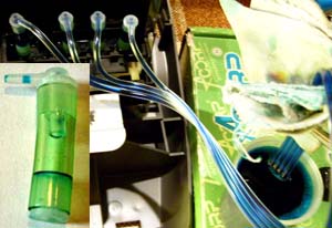

Купил несколько штуцеров и уплотнителей (в магазине продаются как запчасти к СНПЧ, по 2р) и собрал насадки для промывки.
Сделал несколько «начальных заправок», промывкой (синяя OCP) все каналы работают, но полосят.
Для эксперимента заменил свои капсулы на насадки, которые использовал для промывки.
Тест – только отдельные дюзы.
Последнее, что я сделал, перевернул принтер вверх ногами, оставил на час, затем запустил в таком положении «начальную заправку», чтобы воздуху было легче выйти через дюзы. И полилось... На стол... Перевернул обратно, сделал еще прокачку – тест тот же. Одно радует – чернила с клеенки отлично смываются!
В общем три дня возился, насвинячил и за****ся! А принт совсем новый!
Перед тем, как нести на помойку, из пакости, отломал все что поставил, защелкнул прежний каркас, восстановил все как было, подсоединил к донорам вместо своих капсул прежние картриджи IST, заполнил, поставил, сделал начальную заправку. И произошло чудо – первый же тест показал 100%! Ни че не понимаю…
Конечно, капсулы были немного самопальные - для начала. Но почему картриджи работают, а мои капсулы – нет? Может, недостаточный объем, надо больше воздуха и чернил?

Вот, что я сделал:

4. Полосы и выпадения цвета у вас наблюдались по той причине, что затруднена подача чернил к капсулам.
5. Подтверждение 4-го пункта: "Во время усиленной прокачки уровень чернил быстро уменьшается почти до нуля, потом плавно восстанавливается за несколько секунд". Это не объем капсул, это трудности с подачей чернил. Прочтите это, и сделайте согласно рекомендациям.
6. Если намерены доводить принтер "до ума", в первую очередь - снимите чернильный шлейф с электрического, иначе, решив проблемы с подачей чернил, вы обретете проблемы с управлением дюзами, в виде сломаного электро шлейфа. И случится это, гораздо быстрее, чем вы сможете понять.
| Сообщение #18 Отправлено 01 августа 2007 - 15:56
ПРошу прощения ... но тоже не удержалсО ... 8-))
ну во первых - зачем было лепить из инсулиновых шприцов капсулы - если места в каретке - ВАГОН ... 8-// не понятно
в мой 220-й ПРЕКРАСНО втиснулись капсулы из 2,5-х кубовых шприцев а там 6-ть цветов.
второе - соглашусь с высказыванием по поводу подачи чернил, возможно сказался уровень емкостей относительно ПГ
при полошении явно присутсвует завоздушка дюз и судя по конструкции капсул -могу предположить от куда сосет воздух
соединение иглы и вашей капсулы -оставляет желать лутшего ... пластик с пластиком в данном случае ни когда не даст полной герметичности соединения, реокмендую обратить внимание, уплотнение (на худой конец) можно сделать из резинового поршня, высечкой пробив ровное отверстие в центре (у самого до сих пор стоит 1-на такая капсула - руки не доходят сменить -да и че менять - проблем не создает - пусть пока стоит) по конструктивам капсул написано очень много на данном сайте, сам выкладывал на сайт "Руководство поСудостроения" там есть большой раздел по изготовлению капсулы из подручного материала с минимальными затратами - максимально приложив руки. Уплотнений Игла - капсула там несколько, я остановился на силиконе -как сделать ТАМ тоже есть - полностью технология изготовления.
оптимальное решение в капсуле - МИНИМАЛЬНЫЙ уровень столба относительно ПГ - то есть низкая - но емкая капсула создаст меньше проблем чем такого же обЪема - но высокая
| Сообщение #19 Отправлено 01 августа 2007 - 17:12
Ещё раз:
Калиброванным размером у шприца служит ВНЕШНИЙ посадочный диаметр. Тот, на который одевается инъекционная игла.
Внутренний - от фонаря у каждого производителя. Не пытайтесь надеть шприц на чернилозаборную иглу принтера. Редкая птица долетит...
Было!
Проехали!
Было!
Проехали!
| Сообщение #20 Отправлено 02 августа 2007 - 06:52
Большое спасибо за помощь! Кажется, я понял свои ошибки, и почему картриджи работают, а капсулы - нет:
1) Действительно, затруднена подача чернил: угловые штуцера - от картриджей, и у них слишком малый диаметр внутреннего канала (намного меньше внутреннего диаметра шлейфа). А картриджи работают потому, что в них, вследствии их большого объема, достаточный запас чернил и воздуха для амортизации высокого разряжения во время процедуры начальной заправки. То есть они способны выдать в ПГ большой объем чернил за короткое время, не создавая при этом значительного разряжения.
2) Не герметичное соединение иглы с капсулой. Несмотря на присутствие чернил в капсулах, воздух может найти более короткий путь в ПГ - снизу прямиком в иглу.
Episode, чернильный шлейф, на самом деле ни как не прикреплен к электрическому, он просто проложен вдоль него и закреплен только в двух местах - на каретке и на корпусе. П-образные зажимы для крепления выгнул из жести и приклеил на них с внутренней стороны полоски резины от коврика для мыши. Длинна участка чернильного шлейфа между зажимами немного меньше, чем электрического, поэтому при движении они друг другу не мешают и только едва соприкасаются. Я всегда так прокладываю шлейф и вывожу его сзади корпуса, а не через крышку, как это описано в инструкции СНПЧ. Доноры стоят за принтером. Ничего не портит эстетику.
С уровнем доноров я играл, но это же как мертвому припарки, если, по первой причине, ПГ не может нормально заправиться. Раньше доноры стояли на одном уровне с принтером и после большого объема печати выпадали отдельные дюзы. Сйчас поставил доноры на подставку высотой 2 см. Пока все нормально.
В общем, думаю сделать следующее:
1) Попечатать пока как есть (на картриджах), при этом найти оптимальную, для своего случая, разницу уровней сопловой пластины ПГ и нижнего отверстия воздушного отсека доноров.
2) Доработать капсулы: сделать их низкими, емкими, с минимальным уровнем столба и хорошим уплотнением. Установить и опробовать.
3) В случае успеха, купить фирменные капсулы у ресеттерс и ставить всем желающим систему: ресеттеровские капсулы+доноры IST! Будет мало желающих - открою мини-типографию...
