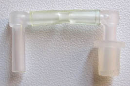

Я вместо фильтров делаю так:
не понятно из чего это. Просто переходники от доноров? А заканчивается простым срезом?

Использовал кусочек шлейфа, на концах угловые штуцера. Переходник от штуцеров к донорам силиконовая манжета.

а чем можно заменить Г-образные коленца, если нет лишних доноров для снятия?..
Epson T50, SuperPrint Ultra, DCTec DC6
| Сообщение #29 Отправлено 11 сентября 2009 - 12:04
Заменить Г-образные коленца можно как всегда - чтением форума :)
Как сделать фитинги для СНПЧ, сообщение №2

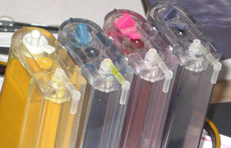

Господа! Есть два вида доноров.
1. Старые добрые доноры от RDM на основе настоящих сосудов Мариотта, где воздушный отсек представляет из себя просто... отсек с дыркой вверху, куда, по идее разработчика, должен вставлятся фильтр. В этом случае всё нормально. Запачкать фильтр "краской" можно только при особом "усердии", обильно поливая всё и вся или опрокинув систему.
2. В последнее время появились особохитрожо...е доноры с трубкой и клапаном (предположительно), находящимися в воздушном отсеке. Вот тут иногда появляется трабл - чернила по этой трубке поднимаются вверх и заливают фильтр. Всё! Нормальная работа схемы нарушена.
Выходов при использовании второй схемы может быть несколько.
1. (самый верный): никогда не покупать подобное.
2. Пробить "клапан" и использовать доноры как простые банки
3. Не заливать чернила выше этой трубки. В этом случае, доноры тоже используются как простые пузырьки.
Еще раз показываю пример НОРМАЛЬНЫХ доноров. Это доноры, которые я взял из СНПЧ от IST. Надеюсь, что заказанные мной доноры в магазине Ресеттерс, будут такими же.

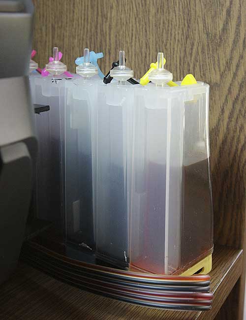

вот фото моего СНПЧ с их сайта:
Там просто отсек, без клапонов.
Я не опрокидовал система, внутри емкостей с воздухом краски НЕТ (проверял шприцом), но поставив в эти отверстий юлы с ватой внтри - вата постепенно начинала приобретать цвет емкости с чернилами. Постепенно, но со временем заполнила уже 50% ваты (где-то за две недели) краской...
Я их просто убрал.. Система нормально "сосет" чернила, печатает нормально (я бы даже сказал хорошо) :)
А появление краски внутри юл - неизвестная мне причина.. могу лишь предположить что это водянка и она легко испараятся (а с воздухом контактирует именно эта область)

Извините, KoDT! Вам нужно к окулисту! :)
