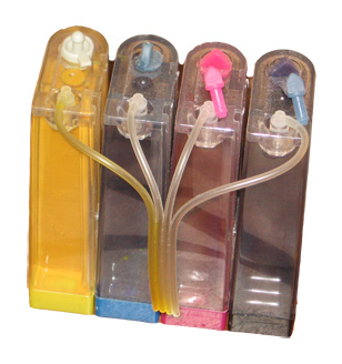

Ё... Есть же ФАК! Полное отсутствие любопытства.
Deniska25
Вашу картинку кину в ФАК.
Выложил здесь
Вроде как на кусок шлейфа угловые штуцеры посажены?
А что у Вас в качестве переходника от углового штуцера к донорам? Носик от шприца?
Там диаметр воздушного отверстия будет поболе штуцера
Deniska25
Выложил здесь
