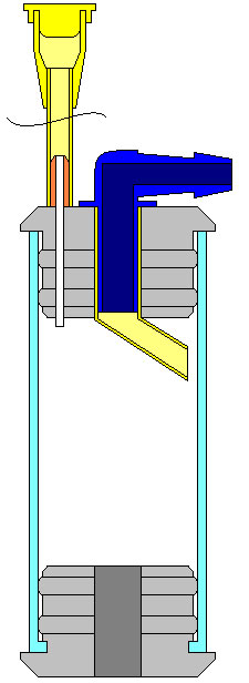

Сейчас мы делаем новый фиттинг для капсулы. В этом случае снимать капсулу со штуцера не будет надобности вообще.
Смысл, думаю понятен из рисунка (на верхнюю часть фиттинга надевается силиконовая или резиновая пробка-крышка):
| Сообщение #44 Отправлено 16 июля 2007 - 14:16

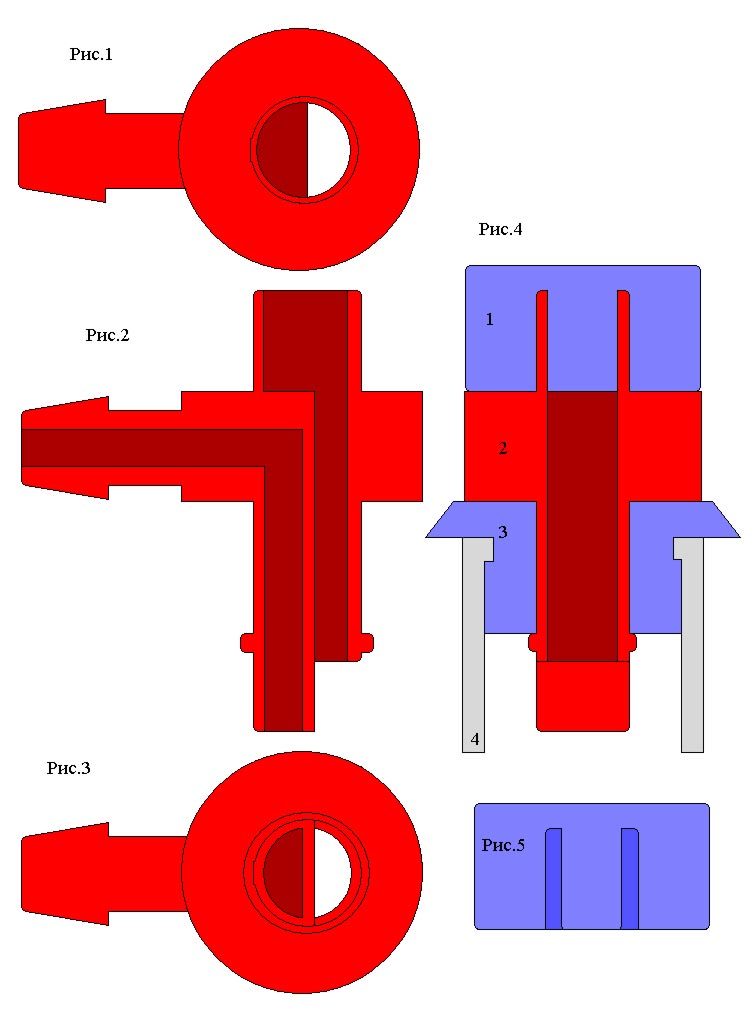

А на данный момент, для дозаправки капсулы чернилами можно просто проткнуть втулку иглой и отсосать воздух:
| Сообщение #45 Отправлено 16 июля 2007 - 14:35
Вопрос- новый вариант верхней манжеты будет совместим с корпусами капсул для Р220, С87 и пр.? Если да, то может имеет смысл выложить в интернет-магазине набор таких манжет как запчасти? Я думаю, что многие пользователи СНПЧ Суперпринтер с удовольствием бы доработали свою систему. Дозаправлять капсулы при необходимости будет очень удобно.
Насчет дозаправки при помощи прокола иглой. Как по мне то такой вариант не очень приемлем. Раз прокнем, два проткнем... а в очередной раз получим негерметичную манжету, причем место подсоса воздуха выловить будет очень непросто. Хотя, если укороченую иглу воткнуть в манжету ЕДИНОЖДЫ, оставив ее там на постоянную и предусмотрев надежный вариант герметизации иглы при помощи эластичного колпачка-пробочки то мы получим вариацию на тему модернизированной манжеты :) То есть при необходимости дозаправки мы просто снимаем колпачек с иглы, надеваем 2-5 кубовый шприц и почти полностью отсасываем воздушную прослойку.
| Сообщение #46 Отправлено 16 июля 2007 - 16:08
root (16.07.2007 - 15:15) писал:
О-о-о! :D Это есть гуд :) .Будем попробывать! [:-}
| Сообщение #47 Отправлено 16 июля 2007 - 18:48
Tack (16.07.2007 - 14:35) писал:
Именно об этом и идет речь. На сколько помню, это впервые проделал уважаемый ЮХа.
ROOT
Ваши слова как бальзам на душу. Давно жду такую фичу. :drink:
| Сообщение #48 Отправлено 16 июля 2007 - 22:33
Tack (16.07.2007 - 15:35) писал:
Такая система с успехом эксплуатируется с сентября месяца прошлого года. С тех пор капсулы ни разу не снимались!!!
Подробности.
