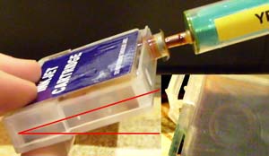

Да, эту наклейку нужно оторвать и выбросить. Это же дренаж, как у оригиналов.

А, манжета слетела, и обратный клапан...понятно, это у них слабое место...Так ить заправлять можно и не вынимая...

там же вроде надо немного через нижнее отверстие оттянуть чернил чтоб разрежение получилось или не надо?

Оттягивать чернила через нижнее отверстие надо только при первой заправке, для прокачки - так, чтобы заполнился круглый отсек внутри. При этом лучше держать картридж на боку под небольшим углом, синей наклейкой вверх - чтобы воздух выгнать.

Более менее всё работает, проблема была в том что один из чипов я не смог хорошо закрепить на картридже и он немного болтался, видимо при соприкосновении с контактами отсека картриджа чип съезжал немного вверх и контакты неправильно попадали, наверно это повлияло на систему инициализации принтера и он показывал что все картриджи плохо контактируют. При прокачке чернил удалось заполнить круглый отсек где-то на 50-60%, большее заполнение, как я понял, не представляется возможным. Меня всё ещё беспокоит картридж с которого соскакивала манжета и обратный клапан, было заметное чернилотечение при заправке, потом вроде бы прекратилось. Остальные картриджи при заправке ведут себя довольно цивильно. Ещё бывало при заправке, что через дренажное отверстие выходило небольшое количество чернил в виде пузырьков, но это наверно естественно, при оттягивании воздуха и чернил через нижнее отверстие видно как чернила от дренажного канала отступают.
