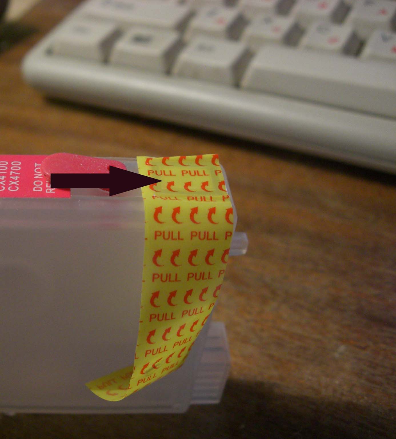

у меня r220, купил для него ваш комплект refill6, поменял чёрный пока только, остальные оригинальные, пока проблем никаких. Вот вопросик, рядом с резиновой пробкой есть отверстие которое заклеено и на наклейке написано манящее "pull" :) , что с ним делать? я так понял при заправке надо отклеивать а когда заправил опять заклеить и поставить в принтер, верно?
