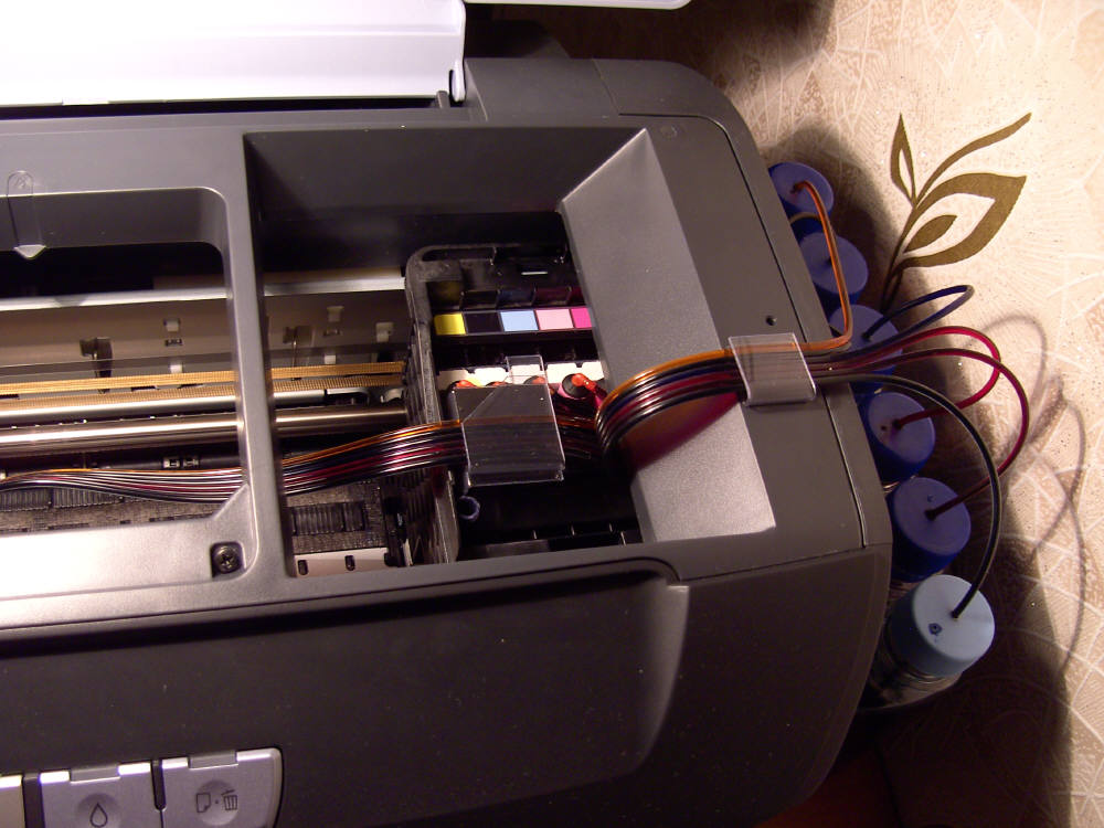

Я себе купил такую систему как на картинке у sergoff залил inktec E0005 чуть подкорректировал цветопередачу и стало также как и с родными.
До этого лоханулся залил водянку для R800 и соответственно перепутал цвета :( после промывки полет нормальный, пока еще не обнулял поетому ничего не могу сказать про обнуления картриджей.
Отдал за система всегто 750 деревянных.
