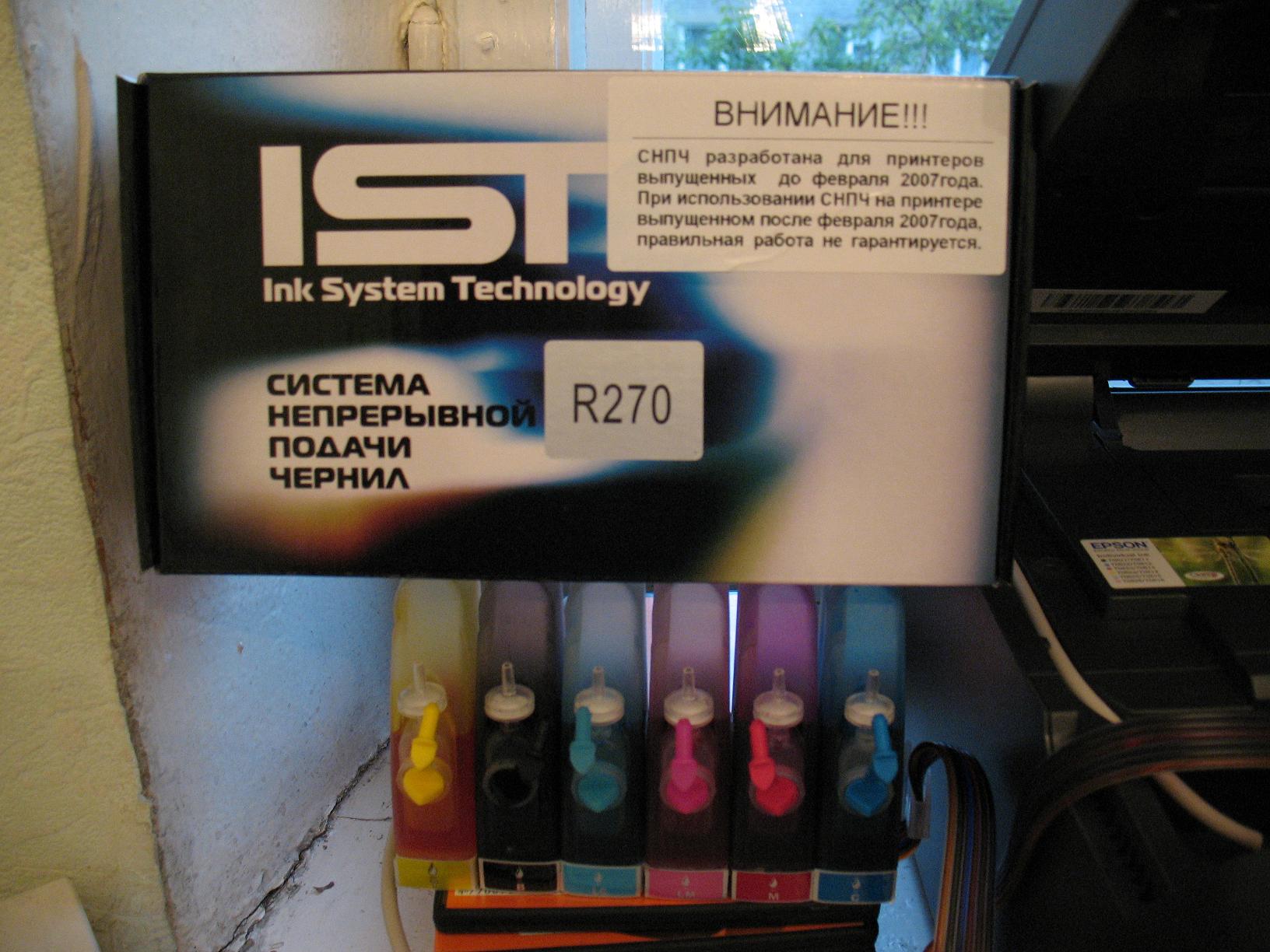

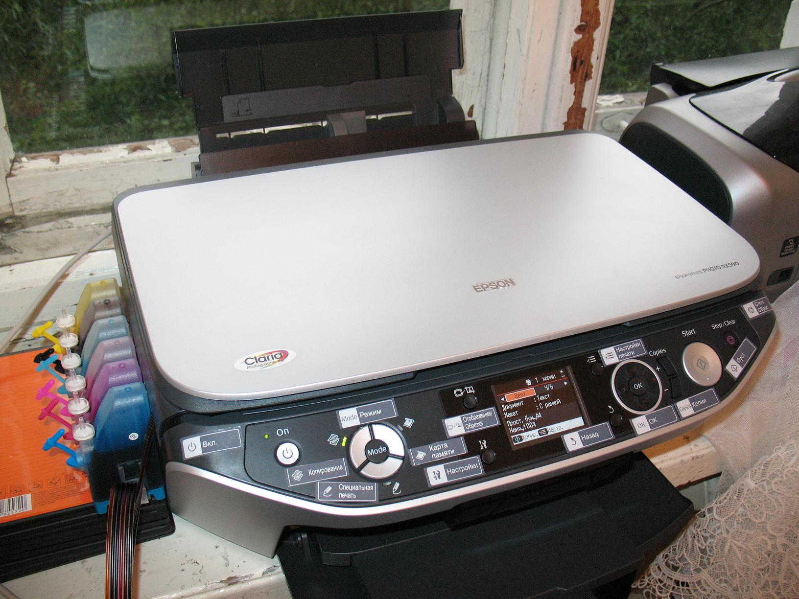

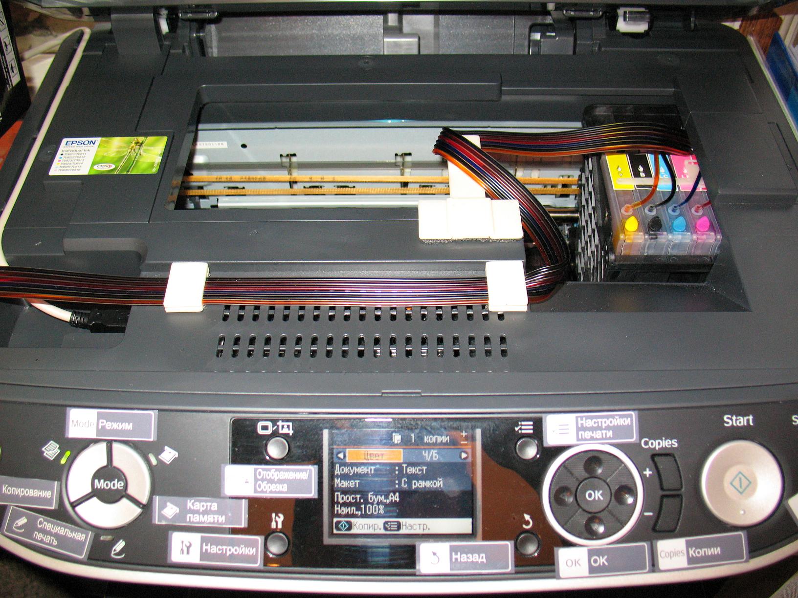

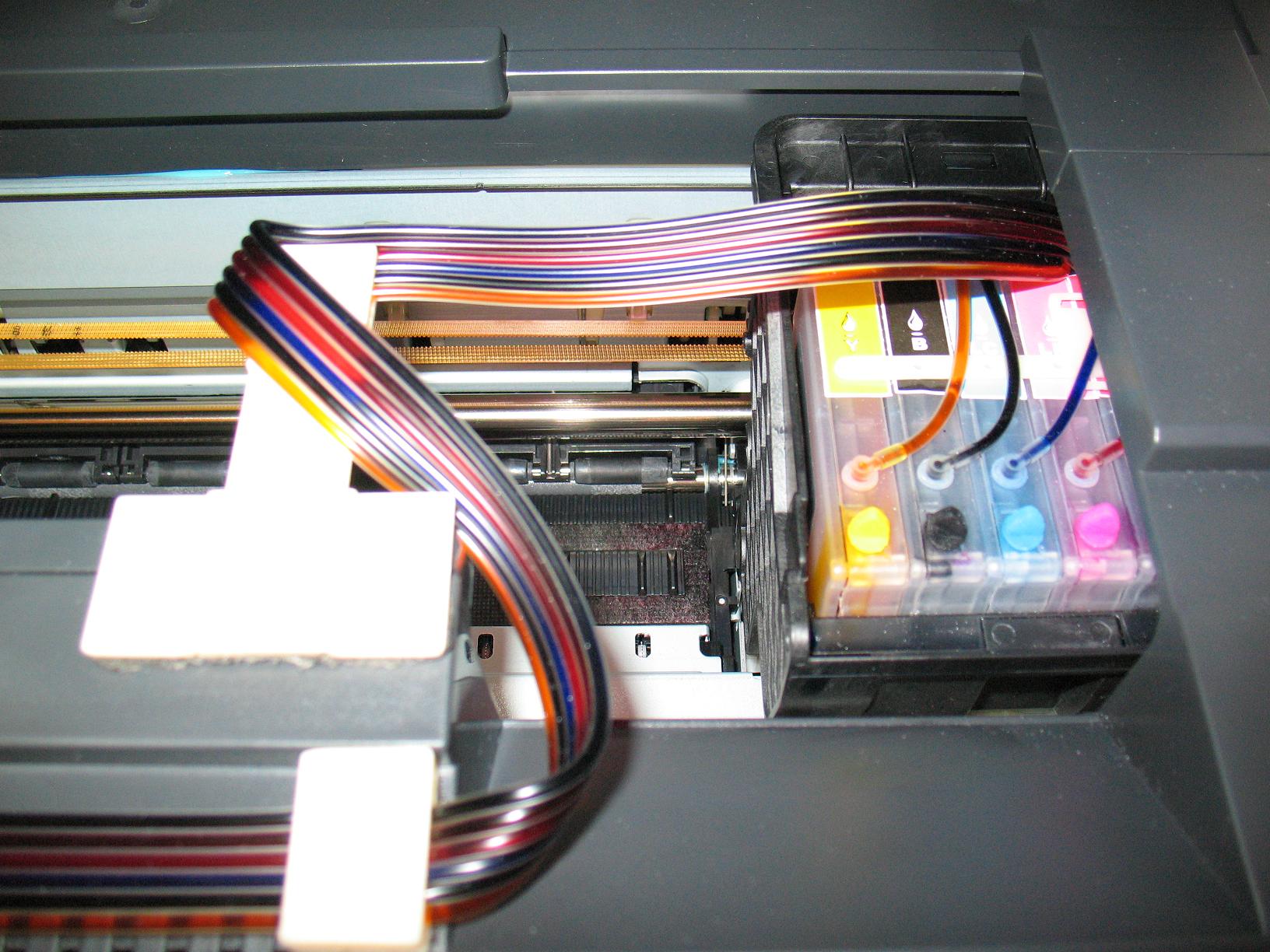

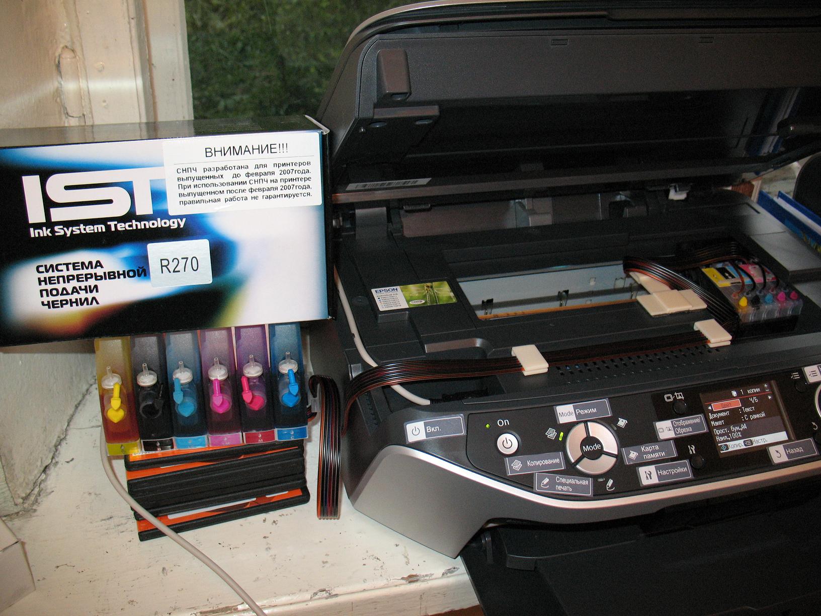

Сегодня поставил СНПЧ фирмы IST, на которой было предупреждение, что оно идет только на дофевральские принтеры! Ставил на RX590 от 02.02.2007. Не стал заливать чернила, а опробовал чипы сначала. Завелось все с первого раза! Заправил чернилами: цвет- для Canon CLI-8 Ink-Mate; черный- Ink-Mate BCI-24 (Dye). Сделал одну прочистку, распечатал тест- идеал. Сделал калибровку- перекалибровывать не пришлось...
напечатал фотку на Lomond 230 gr, glossy 10x15- почти не отличается от такой же фотки на ориг картриджах...
Ща аккумуляторы зарядятся, выложу фотку, где видно RX590 с СНПЧ, рядом коробка IST. Не реклама. Просто у нового поставщика попались системы IST, заказал, т.к. дешего. Поставил на R270 2006го года- отлично. Теперь вот поставил на принтак 2007 года- тоже все супер! Короче, просто пишу как есть!
