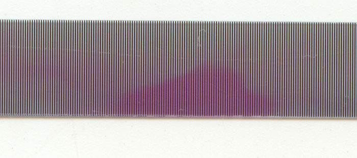

Желая убрать с ленты энкодера маженту WWM, испробовал различные растворители, т.н. "промывки", воду и даже (!) средство для чистки унитазов.
Результат превзошёл все ожидания, а именно - лента энкодера не пострадала, а WWM-овская мажента чуть утратила свою первоначальную насыщенность! :)
Прошу прощения за чуть иной масштаб - сглючил лично.
  • Прикрепленное изображение: post-33-1180874250.jpg
|    Сообщение #22 Отправлено 04 июня 2007 - 08:19   TuMyPuK
:unsure: Было давно, но в памяти осталось. Точно модель принтера не помню. Но лента была заляпана чернилами по всей ширине и в длину где-то 3 см, отмочка под горячей водой ничего не дала. Отмачивал 20 минут. Потом взял губку, пропитанную жидким мылом, и по моей неаккуратности с одной стороны ленточки чернила смылись на УРА, а с другой стороны также на УРА, но несколько рисочек были потеряны.
Правда положительный момент в этой печальной истории все же был. Принтер на этом проблемном участке не останавливался и проблем не возникло. Наверное повезло. :drink:
