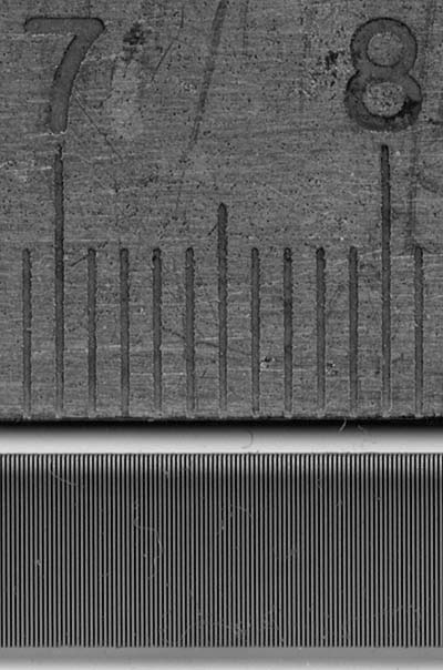

Для интересующихся: скан металлической линейки и энкодерной ленты ЭПСОН СТАЙЛУС 870
Считайте риски.
Изображение лучше увеличить, кликнув мышкой, поскольку интерференция даёт неоднозначное мнение.
Считайте риски.

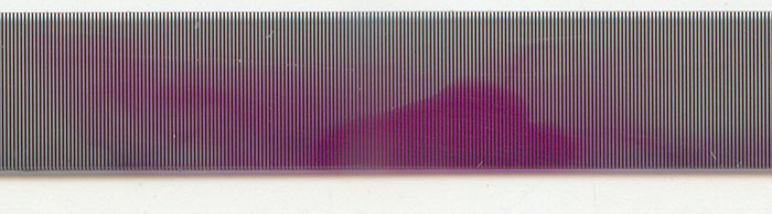

| Сообщение #20 Отправлено 03 июня 2007 - 12:54
Согласен с постом коллеги.
Посмотрите, полгода назад энкодерная лента ЭПСОН СТАЙЛУС 870 была испачкана чернилами. (мажентой. )
Сразу же протёрта ваткой, смоченной в воде. След чернил остался, но принтер продолжал чёткую работу и умер, как известно, по совсем другой причине.
Сегдня можно смело проводить эксперименты на ленте.
ЗЫ. Чтобы не было интерференционных полос - увеличьте изображение при просмотре..
