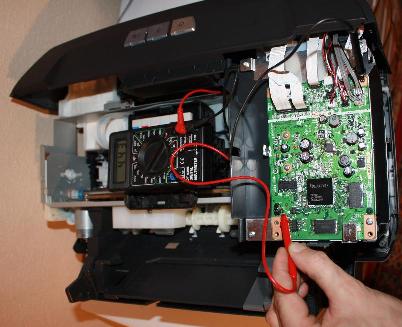

привет всем кто прочтет эту инфо
мой R270 имеет следующий номер на задней панели
********5W688327319
купил авто чип с кнопкой v4.1
без подпайки катриджного датчика работает без проблем.
а теперь повости для тех кто пытаеться обойти систему
расмотрим и видем что даже при выключенном питании там есть 4.43 вольта
когда разберусь с авто чипом выложу инфо
есть мысль паралельно авто чипу подключить не использованный катридж нажать на сброс и...
там будет видно или кто-то так уже делал? поделитесь инфой
********5W688327319

| Сообщение #126 Отправлено 21 декабря 2008 - 23:57
схему авто чипа всё равно рано или поздно перерисую. как только дело до него дойдёт,
а пока подготовка корпус под катриджи крепёж для а\чипа и самое главное как это всё запитать от БП
