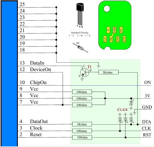

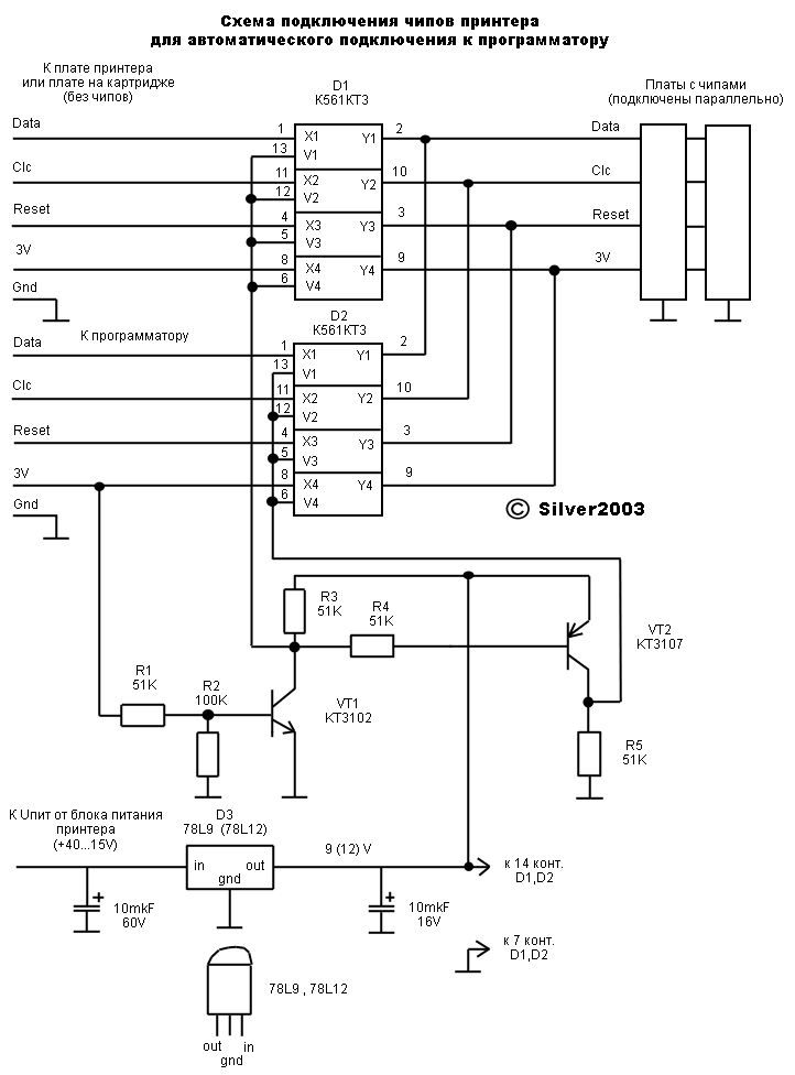

| Сообщение #118 Отправлено 16 декабря 2008 - 01:58
Hi всем
купил R270 новый после марта 2007 и вот теперь вопрос стал ребром как поставить СНПЧ и съэкономить деньги, при этом ипы стоят 9-ти пиновые
сам я инженер-электронщик и занимаюсь автоматизацией...
если бы кто нибуть дал распиновку чипа то может быть решилбы проблему
схемы програматора-resetter'a есть и не одна, по схеме вроде рабочие
но как подключить к нему(7-ми pin) чип на 9-ть pinov?
Я ума непреедложу пока нет распиновки
СПОСИБО ЗА СОТРДНИЧЕСТВО

Мдя...распиновку можно найти...прорамматор говорите есть...схема и не одна...
а может уже готовый есть на 9-ти пиновый...а то...как говорится..." а мужики-то и не знают"...
