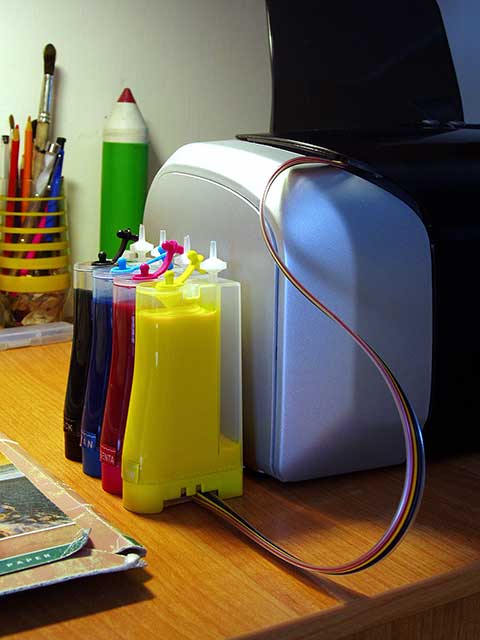

Поделюсь своим опытом и я. Принтер стоит в серверной со сплит системой при 20 градусах. Пару недель назад объявили: на выходных будут отключать местную подстанцию на 24 часа для производства работ. В пятницу мы отключили все что можно, осталась включенная только АТС она без проблем будет автономно работать пару суток и пару серверов с большой UPSкой. Прихожу в понеделоник в серверной температура градусов 30. Посмотрел на свои емкости ПРО и ужаснулся. В черной емкости было 150 мл чернил уровень чернил в воздушном отсеке поднялся почти под крышку, в темных по 100 мл на воздушном отверстии по небольшой капельке чернил, а вот на светлых цветах 50 мл - небольшая лужица чернил. От сюда вывод: нужно еще боятся смену температур, вдруг пар дадут дома - тогда фонтан!
| Сообщение #42 Отправлено 28 сентября 2007 - 06:56
Ну так это понятно. Емкости ПРО выполнены с ошибкой в расчетах (а были ли расчеты вообще?), и не только в расчетах
Чем меньше кол-во чернил содержится в емкости, тем больше вероятность получения фонтана при изменении температуры окружающего воздуха в положительную сторону.
Поясняю. Хотя и так все ясно: емкость большая, когда она почти пуста, в ней соответственно много воздуха (в чернильном отсеке), темепература повышается, большой объем воздуха соответсвтенно неслабо так расширяется (можно вычислить, есть кооэфиценты расширения) и вытесняет, гад, оставшиеся чернила в небольшой, в общем-то, для таких емкостей воздушный отсек (!!меньше чем в ОФИСЕ с воздушным отсеком формируемым перегородкой!!). И если объем расширевшегося (прально написал? =)) воздуха больше объема воздушного отсека, получаем фонтанчик! Для ПРО0шек воздушный отсек должен быть больше. Ну и как вывод: не стоит допускать чрезмерного их опустошения (ПРО-шек).
В моих емкостях ОФИС с перегородкой при изменении температуры на 5 градусов сильных подвижек в воздушном отсеке не замечено! Разве что выровнялись уровни, по причине включения отопления и поднятия температуры на вышеозначенную величину. Был почти нулевой уровень чернил, уровень в чернильном был чуть больше чем в воздушном.
Так что правильно расчитанная конструкция, осмысленная эксплуатация и не нужны никаие шарики, клапаны в самодостаточной конструкции автопоилок. Главное все хоть на глаз расчитать-прикинуть! А изменением атмосферного давления... можно вообще пренебречь.

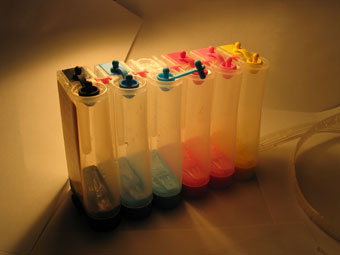

В Ваших донорах встроены клапана? Хотелось бы увидеть внутреннее содержание.
У меня в точности так выглядят фильтры, с апгрейдом (первое фото):
http://www.reseters.ru/index.php?showtopi...ost&p=61583
Продуваются легко в обе стороны.
Мои ОФИСы. http://www.reseters.ru/index.php?showtopi...ost&p=61147
В.О. лучше виден в следующем посте http://www.reseters.ru/index.php?showtopi...ost&p=61296

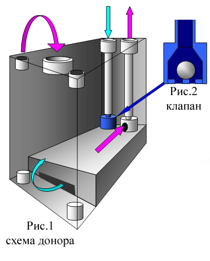

Когдато задумывался над конструкцией донора, пришло в голову следующее:
Воздушный отсек расположен не вертикально, а горизонтально.
В случае "аварии" :) чернила начнут заполнять воздушный отсек также, как и в случае с обычными донорами.
Но в обычных, чернила подымутся на 5 сантиметров, это примерно (условно, для удобства, будем считать) - 50мл.
В таких донорах как на рисунке, тоже объем вытесненных воздухом чернил будет тоже 50мл, но уровень подымится на 1 сантиметр.
Следовательно, принтер просто проигнорирует эти перепады, и чернила не убегут в памперс залив все на своем пути.
Приведенные расчеты, ес-но, условны. Главное - понять идею и принцип.

Добил свой черный донор, действительно стоит клапан. Как понимаю при высоком давлении внутри донора, оно сбрасывется через отверстие ВО. При низком - перекрывает канал в чернильный отсек.
Когда нормально сделан.
Видимо, из-за него в трех других моих донорах не работают мариотты.
