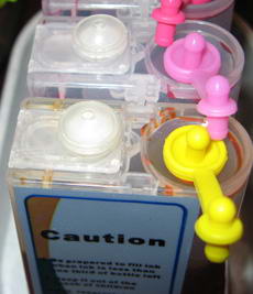

Мое мнение по донорам:
1.Отдельные банки.
2. Цельнотянутые (или с вклейкой крышки) Никаких саморезов и прокладок!
3. Сменный чернильный фильтр на резьбе со сменной прокладкой.
4. Пробки заливки на резьбе и со сменными прокладками
По первому: отдельная емкость позволит безболезненно проводить смену чернил и промывку, в случае смены чернил на иные в конкретном канале, не трогая всю систему.
По второму: категорически исключается возможность для ламера попытаться подтянуть саморезы, с целью добиться "красивой печати"
По третьему: фильтр на выходе из донора поможет избежать засорения штатного фильтра ПГ.
По четвёртому: резбовые соединения с прокладками надёжнее затычек и удобнее в использовании. Кроме того, кривое литьё посадочных отверстий и ответных пробок никогда не обеспечит стопроцентной герметичности!
ЗЫ. Никогда не держал в руках емкости ПРО.

| Сообщение #32 Отправлено 20 сентября 2007 - 01:02
Полностью поддерживаю ЮХа, в частности, пробки - на резьбе.
Второй день пытаюсь добиться пустого воздушного отсека в Емкостях ОФИС.
Хоть тресни, Ж+ЛЦ+ЛМ заполняются вровень с жидкостью. Держат воздух только Ц+М.
Устал пробки втыкивать.

| Сообщение #37 Отправлено 27 сентября 2007 - 20:22
В емкостях ОФИС нет воздушного клапана, а есть воздушный фильтр.
При заправке фильтр вынимается, отверстие затыкается пробкой и открывается заправочное оотверстие. После заливки чернил, закрывается заправочное отверстие и открывается воздушное, куда опять вставляется фильтр.
В воздушный канал попадают чернила, если воздух в чернильном отсеке сообщается с воздухом в воздушной камере.
Это может быть из-за негерметично вставленной пробки или из-за некачественно приклеенной пленке, герметизирующей стыки воздушной камеры.
У меня только 2 донора держат воздух как надо.
Воздушный клапан, перепускающий воздух из чернильной камеры, при понижении или повышении давления, и не мешающий стабилизации уровня или давления чернил, потянет на нобелевскую от снпчшников, т.к. позволит ставить 20-ти литровые доноры без опаски "получить фонтан".

2 искатель : "Воздушный клапан, перепускающий воздух из чернильной камеры, при понижении или повышении давления, и не мешающий стабилизации уровня или давления чернил, потянет на нобелевскую от снпчшников, т.к. позволит ставить 20-ти литровые доноры без опаски "получить фонтан". <<< ---- это уже давно сделали китайцы вот в таким емкостях как на картинке :-)
| Сообщение #39 Отправлено 27 сентября 2007 - 22:57
В вопросе шла речь о емкостях ОФИС. Был соответственный ответ.
По клапану Kit2006
Похоже, клапан стоит на воздушной камере. Очень похож на ОФИСный воздушный фильтр.
Клапан на воздушной камере может остановить струю чернил, при понижении атмосферного давления. Однако в самом доноре сохранится повышенное давление отн-но атмосферного. Чернила пойдут в головку. И будут разбрызганы при первой возможности на бумагу или уйдут в слив.
Все равно плюс - стол чист.
При повышении атмосферного давления чернила будут выдавливаться из головки и воздушной камеры (если они там есть) и сжимать воздух в чернильной камере. Завоздушивание. Клапан не спасает.
Гарантировать стабилизацию давления в системе при смене атмосферного давления такой клапан не сможет.
На нобелевскую не тянет.
Клапан на нобелевскую должен почти "выравнивать" давление в чернильной камере с атмосферным. С небольшой разницей. В доноре должно быть небольшое разрежение.
Отсюда интерес к демпферным камерам, однако малое количество реализаций.
ИМХО.
Интересно посмотреть на Ваш клапан поближе.
Подумываю в воздушную камеру своего донора вложить шарик, для запирания воздушного канала при подъеме чернил.
http://www.reseters.ru/index.php?showtopi...ost&p=61949
По клапану Kit2006
ИМХО.
