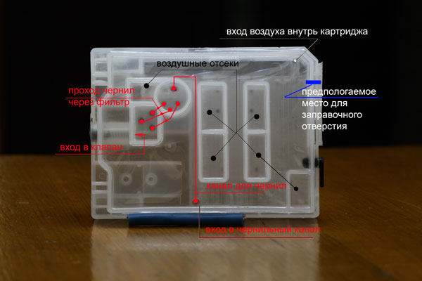

И так, внутренности картриджа:
Я думаю, что можно просверлить отверстие в верхней части картриджа и дозаправлять его не вынимая из принтера. Судя по звуку, который издаёт принтер при открывании крышки отсека картриджей, воздух из "системы" стравливается. Более подробные фотографии можно скачать здесь 16МБ.
Да, жалко, воздушные отсеки "съели" недостающие 10мл. Надо подумать можно ли их ликвидировать и как это сделать.

Спасибо. Впринципе, качество исполнения лучше, чем я опасался. Теперь главный вопрос, не будет ли ржаветь металл в клапане.
