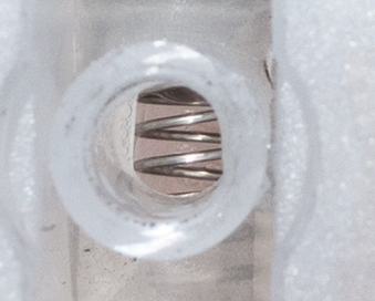

| Сообщение #189 Отправлено 19 марта 2012 - 21:20
Теперь главный вопрос, не будет ли ржаветь металл в клапане.
Добрался таки я до промывки картриджа, и смогу ответить на Ваш вопрос 3-х летней давности ( напомню, ДЗК от resetters 70(80) мл).
Следов коррозии не видно. Картридж простоял с чернилами (мат. чёрный) 3 года и 3 месяца. Матовыми чернилами не пользовался всё это время. Начались проблемы с пропаданием дюз на чёрном после самопроизвольного переключения на мат. чёрный. Решил слить чернила и промыть канал до ПГ.
