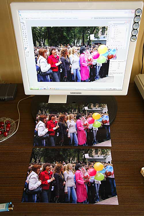

| Сообщение #19 Отправлено 11 июня 2007 - 11:13
Сейчас попробуем. Без профиля и с профилем.
Решил, что лучше показать общий вид, а не заморачиваться сканами.
Репортажное фото 2005г. Камера - CANON 300D.
Верхний снимок (от монитора) - печать с профилем от Episode.
При печати нижнего снимка управление "колорменеджментом" передано принтеру. В принтере установлен режим "наилучшее фото"
Чернила WWM (черный, циан, светлый циан, мажента) и INKO (сетлая мажента, желтый). Бумага - PRIVISION, глянец.
Учтите, что изображение на мониторе чуть менее контрастное и более "разбеленное"из-за угла съёмки.
