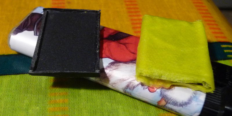

| Сообщение #96 Отправлено 14 марта 2010 - 03:59
Очень хочется доработать 4й пункт закона бутерброда
В таком случае после того, как я полил промокашку, задвинул каретку на парковку, случается неприятность, когда приходит время убрать каретку, промокашка уезжает вместе с кареткой, :D и доставать её приходится подкладывая сухую промокашку.
Можно вырезать пластину чуть-чуть больше, загнуть края и оборачивать промокашкой всю пластину, примерно так.
Тогда промокашка никуда не уедет.
koka и .... (забыл ник пользователя
) предлагали использовать в качестве держателя резинку вырезанную из презерватива, но это на мой взгляд не очень рационально.
Когда делал всё по инструкции - промывочную жидкость не экономил, но на "втором заходе" промокашка всё-равно уехала. Теперь не уедет
| Сообщение #97 Отправлено 14 марта 2010 - 21:17
Grosvold
Поблагодарил за интерес и желание помочь начинающим избежать приключений при бутербродировании.
Почему не нужно в FAQ? По той причине, что правильно сделанный бутерброд никогда не останется на пластине дюз или не слезет в небытиё...
Все проблемы с бутербродами, как то: прилипла промокашка, слетела промокашка, весь бутерброд свалился в нутро принтера, пр., от невнимательного чтения статьи FAQ и, зачастую, попытке сэкономить 1 мл. промывочной жидкости.
