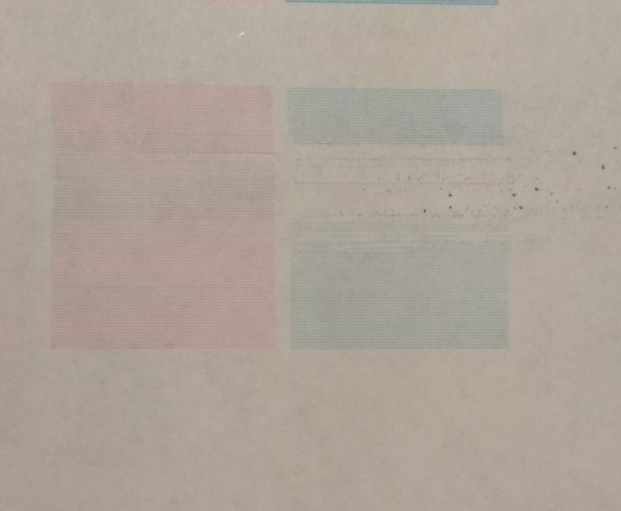

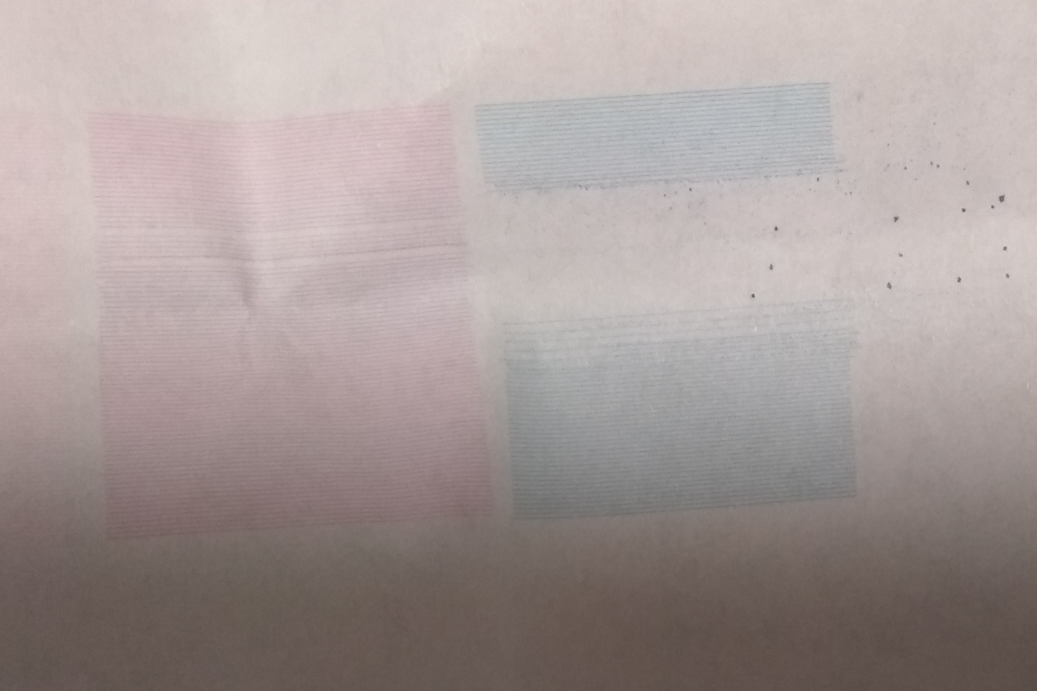

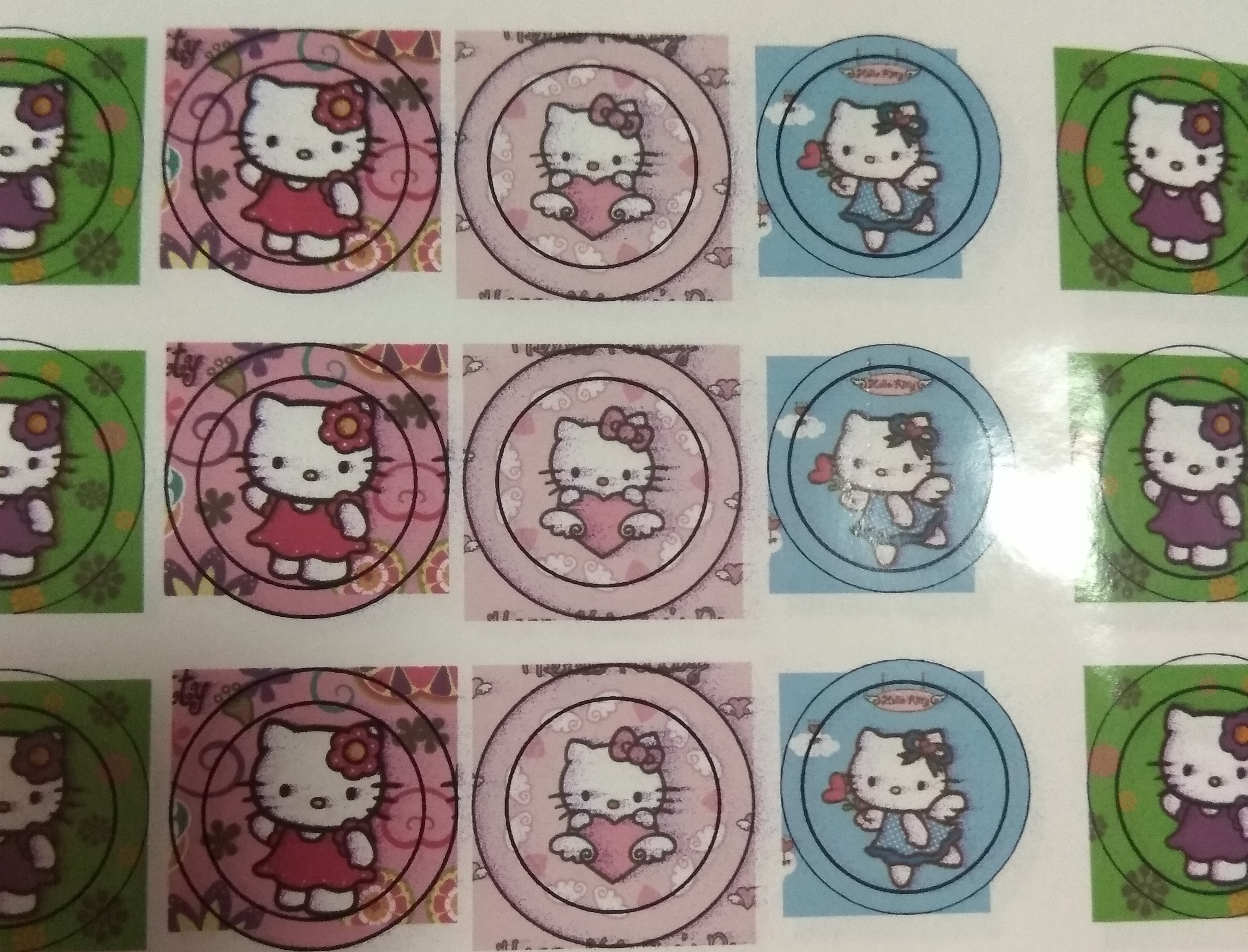

доброго времени суток.
Принтер Л800. Пробег 5 лет, краска оригинал.
Начал распылять синий цвет Циан.Понятное дело присуствует разгерметизация Маженты и Циана..
После 10 бутербродов с ММ и нашатырем результат нулевой. Загружаю фото до и после..
Стоит ли еще мучать бутербродами?
Само по себе смешивание красок меня не особо волнует, цвета на выходе меня устраивают, а вот это ( тьфу на него)- распыление и ореол из сыпи точек портит все что только возможно на любом рисунке..

| Сообщение #205 Отправлено 25 июня 2018 - 20:29
Циану месяца 3-4 точно.. Он у меня очень медленно уходит.. Попробую слить и залить свежие.. Спасибо за идею.
| Сообщение #206 Отправлено 25 июня 2018 - 21:39
Такое распыление циана - это тоже побочный эффект разгерметизации. Разгерметизации бывают разные. Это довольно непредсказуемый процесс. Кому-то не мешает это распыление, а у кого-то оно более ярко выражено.

| Сообщение #207 Отправлено 25 июня 2018 - 23:12

localhost,
Спасибо за ответ.
К сожалению ситуация состоит в том- что при наличии данного распыления я не могу печатать то ,что мне нужно, вообще. Рисунки мелкие- и результат выглядит не просто удручающим- а хуже некуда.. они полностью покрыты точечками.
Даже если и добью ПГ- это ничего не поменяет- при наличии этой проблемы она уже под выброс получается.
Спасибо за ответ.
| Сообщение #209 Отправлено 26 июня 2018 - 09:16
pilulina, Если так ничего и не получается совсем, то может стоит правда новую головку поставить...
