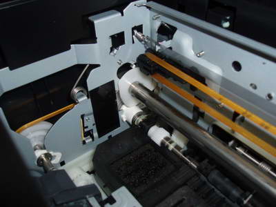

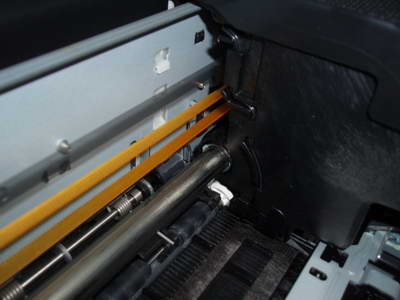

| Сообщение #160 Отправлено 01 апреля 2011 - 07:56
Episode (7th May 2007 - 11:53 AM) писал:
Неужели такие проблемы с рычагом?
Какой принтер
Какой принтер
Принтер RX690. Проблема не только с рычагом, но и с шестерёнкой в дальнем левом углу(как рекомендуют в соотв. темах)- их просто нет
А так не хочется вынимать в самый неподходящий момент :D ... сетевой кабель. Ниже- фотки внутр. дальнего левого (со стороны "лица"принтера) угла и каретки(вид слева на припаркованную каретку-отсутствие рычага).
На напр. каретки есть плоский эксцентрик. Пробовал его чуть прокрутить по часовой градусов на 15- не разблокируется...
Стопудово хоть кто-то, но уже разблокировал у такого принтера каретку. Подскажите, будь ласка
