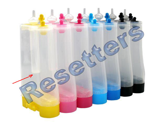

| Сообщение #4 Отправлено 24 апреля 2007 - 15:38
На трубке воздушного канала, в самом низу, обратный клапан, призван препятствовать проникновению чернил в воздушный канал донора при повышении температуры окружающей среды.
По замыслу китайцев, уж лучше пусть чернила текут в принтер, и зальют электронику, чем просто подымутся в воздушном канале.
На рисунке, красной стрелкой, указано место расположения клапана.

Но у меня там не было никаких клапанов - чернила спокойно поднимались в канал при повышении температуры. Потом я его отрубил на фиг и сделал из "офис" "дом". Т.е., в канале чернила всегда на том же уровне, что и в емкости. Принтер - на подставке. Теперь живу спокойно - переливы прекратились :D

В большинстве случаев, китайская продукция не работает так как должна. И это - нормально.
Т.е. в данном случае - клапан просто "не держит".
Что он есть, что его нет.
