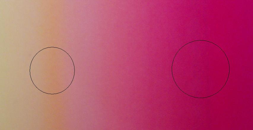

r220, снпч Resetters капсульная.
Печатаю для пробы градиент - на нем отчетливо видны 2 странные полосы:
1. в желтом - отчетливая оранжевая полоса, при переходе с красного в желный. Я понимаю шо там и должен быть оранжевый, но уж слишком сильно он выделяется...
2. в красном - отчетливая полоса, как будто черным или синим набрызгано... Это, думаю, совсем непорядок :(
фото прилагается... Сканера нет - пришлось фотиком щелкать, а на снимках не так отчетливо :( но заметно....
Очень бы хотелось избавиться от второго дефекта, а то красный из этого диаппазона на фото неестественным выгшлядит - с серо-синими вкраплениями... :(

Вполне нормальное явление, ИМХО.
А если спечатать серый градиент, как он выглядит?

Если тест дюз нормален, то подобные проблемы можно решить только профилированием. Явная нелинейность.

Черный-Белый градиент в норме. Еслть ессна некоторая зеленоватость в серых тонах, но как я понял - это нормальное явление?

Нет. Серый должен быть серым.
С полной ответственностью могу заявить, что на R200-220 можно добиться идеального серого по всей шкале. Эти принтеры способны на такой результат.
Все-же, хотелось бы взглянуть на шкалу.
Посмотрите пост ЮХи еще раз (выше).

Про полосы при печати градиентных заливок можно почитать в теме профилирования. Юра писал об этом. Ищите по CDR.
Собственно, это очень строгий тест. Для большинства применений - совершенно бесполезный. Печать "цветового круга" на минилабе МИНОЛТА (90 т. баксов) показывет, что нелинейность присутствует.

Млин... народ... короче - за нас давно все решено.. :) Я такого рез-та не ожидал даже...
Все просто ведь... и тут об этом вроде как говорили...
1. АдобГамма - калибруем монитор.
2. С сайта ломонда берем профиль под бумагу и доку.
3. Точно следуя ентой доке печатаем из фотошопа.
4. Пьем пиво/вотку/др. созерцая полученное, и ругаемся матом в свой адрес - почему раньше енто не сделали...
В понедельник доберусь до сканера, выложу 3 отпечатка градиента - изначальный артефактный, из фотошопа без профиля пемный ужасно и профилированный очень сильно похожий на то шо на мониторе.
