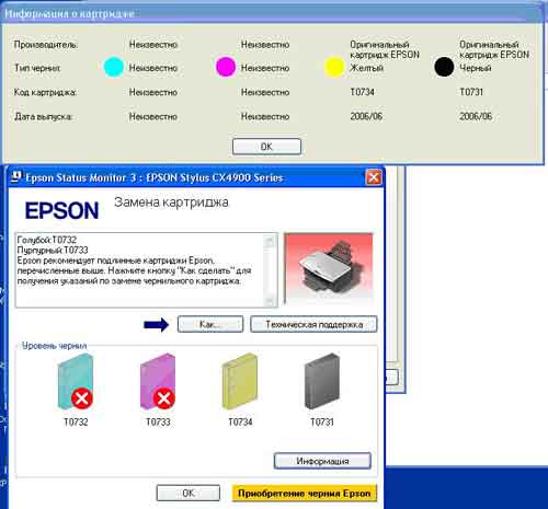

Тоже купил СНПЧ в resetters. У меня сх 4900. Установил плаку с чипами- интересный результат. Принтер видит только 2 картриджа! У меня чип стоит напротив синего цвета, а принтер видит только черный и желтый. Кстати, у меня к пустым чипам никаких проводков не припаяно. Но, раз принтер все-таки видит 2 картриджа, значит, дело в чипе, а не в контактах? Сам дурак, надо было брать CANON.

Насчет плохого контакта. Сначала прижимал штатной распорочкой- результат на картинке. Потом зажал в 0 зубочистками, поелозил планкой немного. Результат- тот же. На контактных площадках- явный след, на всех 8-ми (9-й не используется). Четко посередине! Какой контакт еще нужен? И почему штатные картриджи встают на ура? До этого у меня был Canon i450, печатал нормально, да только уронил я его на пол.
| Сообщение #38 Отправлено 10 апреля 2007 - 21:32

Столкнулся с аналогичной проблемой - при установке планки с чипами пишет, что отсутствуют (пусты) все картриджи. После некоторых манипуляций с планкой угадал её правильное вертикальное положение (контакты и контактные площадки не совпадали). после этого 3 картриджа опознались а один - нет. После тщательного исследования контактных площадок платы чипа на черном цвете обнаружились некоторые пятна, которые были удалены с помощью абразивного ластика. После этой процедуры и правильной установки планки чипов всё заработало.
Вывод - грязные контакты на печатной плате. Может поставщикам стоит более внимательно относиться к покупателю.
