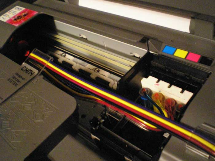

Добрый день, уважаемые форумчане.
Предисловие.
Заказали здесь СНПЧ для СХ3900 эпсона 5 марта, 6 марта мне пришло уведомление, что посылка отправлена (в Ростовскую обл. РФ). В конце марта я связалась с службой поддержки по поводу того,что посылки нет до сих пор. Оказалось, что ее отправили только 22 числа. В итоге получили мы свой СНПЧ только вчера, 4 апреля. Радости не было границ!
Сабж
Добили оставшуюся краску в картриджах, промыли ПГ (жидкость тоже здесь заказывали) подождали и принялись к установке системы нпч, которая установилась отлично, все по инструкции, все двигается, краска в капсулах, получилось с первого раза (около часа времени)! Включаем принтер.... А вот при включении принтер ругается, что картриджи несовместимые.
Потом только догадались, что не нужно было сразу заливать краску в капсулы по инструкции. Начали снимать их, пережали шлейф, но это плохо. Нужно было после установки планки с чипами сразу проверить, видит ли их принтер. Короче говоря, парились почти 4 часа с этой планкой. Двигали вверх-вниз, вправо-влево. Она не встает как нужно.
Она очень широкая, мы даже пробовали ее немного спилить внизу, но не помогает. Планка с чипами никак сама не держится на месте, только благодаря распорке вообще держится.
После всех мучений, решили пока поставить новые родные картриджи, и тут вообще ужас. Принтер говорит, что черный - не совместим! Это родной-то!
Пожалуйста, посоветуйте, что делать. Может мы что-то не допоняли (ну ладно я - женщина, но муж у меня радиотехническое образование имеет).
Будем очень благодарны, т.к. служба тех. поддержки просто молчит

|    Сообщение #2 Отправлено 05 апреля 2007 - 15:36   Димка_Дзержинск
Если и при установке родных картриджей ругается, то возможно вы погнули контакты на каретке, посмотрите на них внимательнее, может быть их надо выровнять.
Да и при работе с СНПЧ скорее проблема оттуда растет, т.к. сейчас ставятся скази чипы, на один цвет, у меня на черный, возможно и у вас тоже. А так как у него проблемы с контактами, то и нормальная работа невозможна.
Эх... знать бы ответы на все эти вопросы :-)

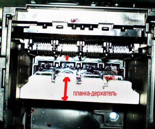

Дело в том, что планка широковата по длине (или по ширине), но рассояние между стенками - ок. На фото я отметила красной стрелкой проблемное место.
Уважаемый Tack а у Вас такой же принтер?
Благодарю за отзывы, а то я уже подумала,что здесь не только тех. поддержка молчит. Насколько я поняла из сообщений форума - у многих проблема с определением чипов бывает. Надеюсь все разрешится.
|    Сообщение #6 Отправлено 05 апреля 2007 - 16:15   Tack
Elen (5.04.2007 - 17:08) писал:
Конечно может иметь место искажение фото но как по мне то планка стоит слегка наискось и как раз с зазором напротив СКАЗИ-чипа. Не обращайте внимание на остальные платы -пустышки (они служат только для предохранения контактов от повреждения), вам необходимо добиться точного совпадения контактов на чипе и каретке и плотного прижима их к друг другу.
PS У меня Р220 с доработанной планкой на 6 гнезд (1чип+5 пустышек)

|    Сообщение #8 Отправлено 05 апреля 2007 - 16:22   Elen
Tack (5.04.2007 - 16:15) писал:
конечно с зазором, я ее отодвинула, чтобы сделать фото и показать расстояние на месте рядом с чипами и расстояние-ширину самой планки.

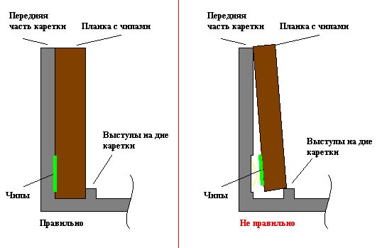

|    Сообщение #9 Отправлено 05 апреля 2007 - 16:25
ГостьЮра_*
В ФАКе (Кнопка "Помощь") есть информация про то как быть с планкой, возможно не совсем ваш случай, но взглянуть думаю не помешает.

|    Сообщение #11 Отправлено 05 апреля 2007 - 16:29   Elen
Юра (5.04.2007 - 16:25) писал:
Читали все внимательно. Там есть картинка по установке планки.
Так вотвыступ на дне каретки намного уже чем планка и она туда не входит. Подпилили - не помогает :'(

|    Сообщение #12 Отправлено 05 апреля 2007 - 16:32   Tack
Elen (5.04.2007 - 17:22) писал:
Консультировать заочно конечно дело малопродуктивное, но общие рекомендации все таки есть
-чистота контактов! при необходимости можно протереть их спиртом (ватка на спичке или ушные палочки у кого есть)
- четкая фиксация планки враспор между стенками каретки
- проверить что чип расположен напротив контактов каретки (смотрим сверху при чуть отодвинутой планке) и планка до упора посажена вниз (проверить визуально сложно, на Р220-м верхняя часть планки стоит вровень со стенкой каретки), для СХ3900 это должно быть отраженов инструкции по установке
Если после всеравно чип не определяется то возможно его кривая прощивка. Проверяется на аналогичном принтере\МФУ и в случае чего ведутся переговоры с продавцами
