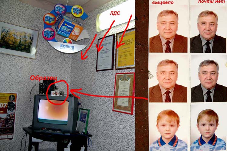

| Сообщение #10 Отправлено 06 октября 2007 - 18:23
лист фотобумаги Тетенал с фото на документы , чернила ИнТЕк 0001, лежал на телевизоре согнутый по длинной стороне так,что бы одна сторона освещалась светом от лампы ДС. Результат видите, левый ряд на фотке с документами выгорел, это та сторона что "смотрела " на ЛДС. Срок около года.

Очень странно они у тебя выцветают. Вот уже два года работаю с ввм, так у них, первым выцветает желтый цвет и изображение становится голубовато-розоватым, а у тебя наоборот выцветают сине-голубые оттенки. Если такая фигня происходит, так может объединим разные цвета чернил разных производителей и выбедем формулу наиболее долговечных водорастворимых чернил?
