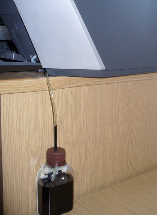

трубку к памперсу я отсоединил и отвел в баночку.
каждый день делаю тест дюз, инога на некоторых цветах одной черточки нет..
ставить снпч так как на р 270 не фатит шлейфа, я отталкивалса от http://www.reseters.ru/index.php?act=ST&f...227&hl=rx520&s=

за это время натекло две банки краски , которые идут от памперса (банки использовал старые с под краски), при этом хочу заметить что принтер совсем не выключаю, за год пару раз выключил случайно.
системой доволен печатаю не очень много.
по началу делал чистку головки часто , сейчас печатаю гдето раз в 10 дней тест дюз 100% нормальный. но когда не достает полосок на тесте. приходетса делать чистку раза 3-4 подряд, и ждать несколько часов чтобы все пришло в норму.
