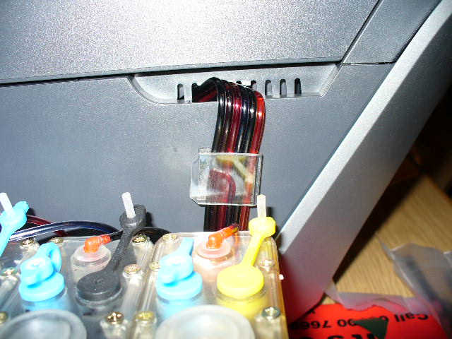

|    Сообщение #2 Отправлено 21 марта 2007 - 10:10   cossrx590

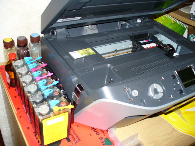

как ставил
  • Прикрепленное изображение: post-2-1174464703.jpg

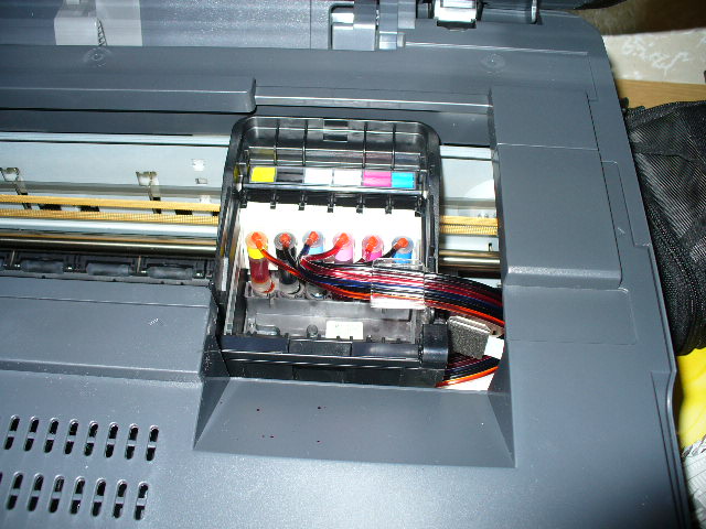

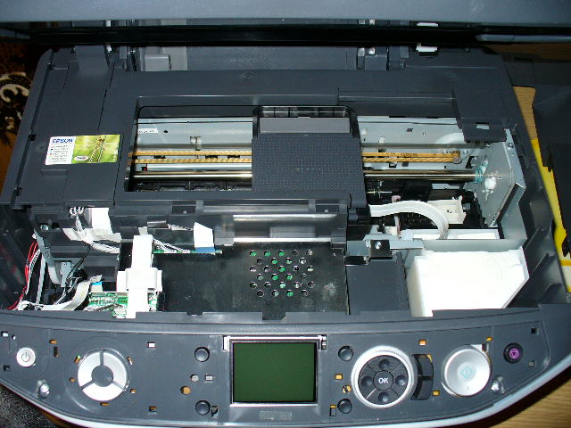

|    Сообщение #3 Отправлено 21 марта 2007 - 10:12   cossrx590
кришкку со скан не смог снять
  • Прикрепленное изображение: post-2-1174464786.jpg

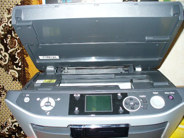

|    Сообщение #4 Отправлено 21 марта 2007 - 10:15   cossrx590
єто чипы
  • Прикрепленное изображение: post-2-1174464905.jpg

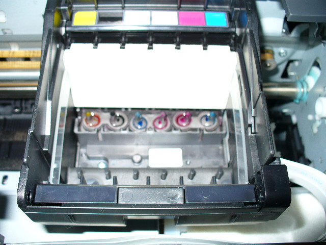

|    Сообщение #5 Отправлено 21 марта 2007 - 10:16   cossrx590
:o
  • Прикрепленное изображение: post-2-1174464968.jpg

|    Сообщение #8 Отправлено 21 марта 2007 - 10:27   root
Нужно проверить до самого ли дна установлена планка.
Посмотри здесь http://www.reseters.ru/index.php?act=Help...&CODE=01&HID=21

|    Сообщение #11 Отправлено 22 марта 2007 - 02:38   cossrx590
прошу простить меня за мои кревые руки. еще час попыток прижать планку плотнее к контактам увенчались успехом :o
  • Прикрепленное изображение: post-2-1174523915.jpg

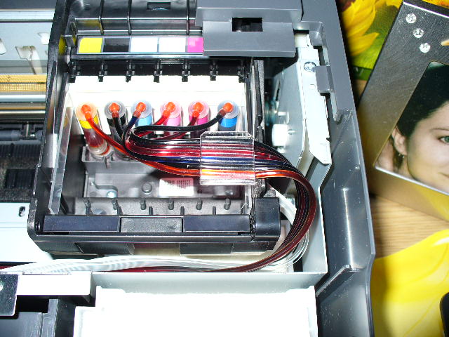

|    Сообщение #12 Отправлено 22 марта 2007 - 02:41   cossrx590
еще апру фото . а сканер снимать не обезательно
  • Прикрепленное изображение: post-2-1174524102.jpg

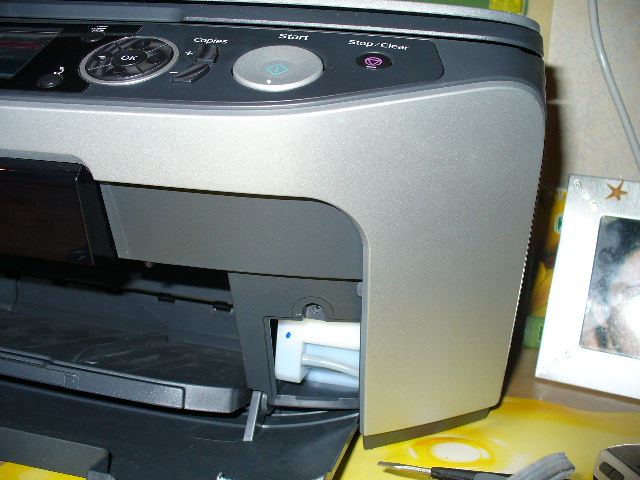

|    Сообщение #13 Отправлено 22 марта 2007 - 02:43   cossrx590

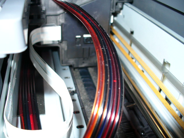

вот так вот. потом крепеж который держал белый шлейф на каретке я снял
  • Прикрепленное изображение: post-2-1174524360.jpg

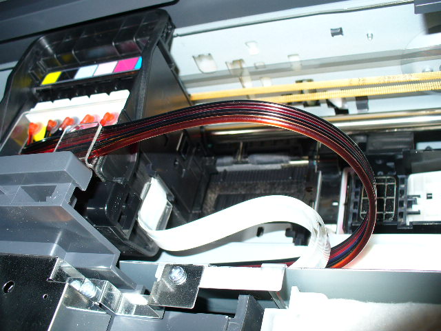

|    Сообщение #14 Отправлено 22 марта 2007 - 02:48   cossrx590
вот и все. при установке пострадала крышка на каретке (случайно) корпус по нужде и были изогнуты две металичиские часта. мне показалось что они очень сильно упирпютса в трубки
  • Прикрепленное изображение: post-2-1174524527.jpg

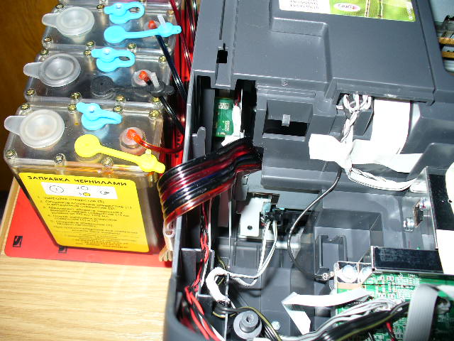

|    Сообщение #16 Отправлено 22 марта 2007 - 03:18   cossrx590
вот
