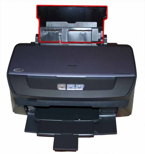

Первое. Снимаем лоток для бумаги (выделен красным). Крышку снимать не надо, она не мешает.

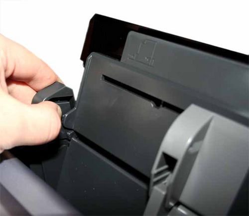

Отжимаем защелку, как на фото нажимая большим пальцем и одновременно другой рукой притягивая лоток в противоположную сторону. Сняли:

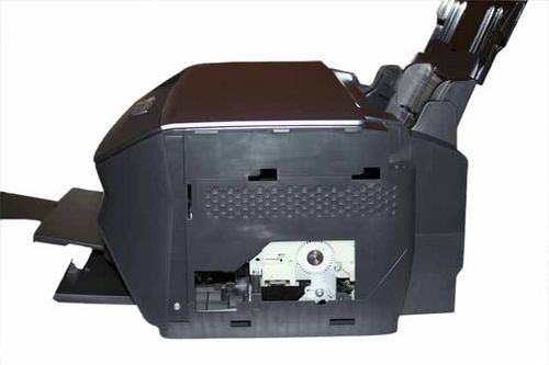

Второе. Снимаем боковые фальш-панельки. Для этого выкручиваем два шурупа (отмечены синими кружками)...

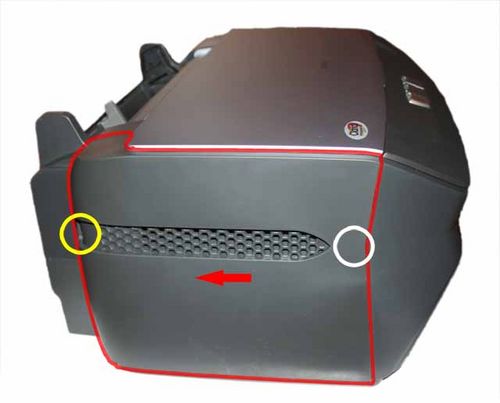

...и снимаем саму панельку (отмечена красным). Для снятия нажимаем в область белого кружка, так что бы пластмасса немного прогнулась (там защелка). Одновременно с этим сдвигаем панельку в направлении стрелки держась за нее в области желтого кружка. Аналогично поступаем с другой стороны.

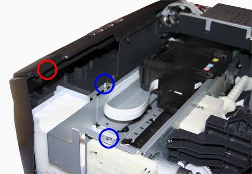

Снимаем открывшуюся рамку USB (отмечена красным). Для снятия рамки достаточно ее потянуть вверх и немного назад ОТ принтера. После снятия рамки становится доступна шахта (отмечена синим) в которой находится шуруп фиксирующий верхнюю часть корпуса. Под боковой фальш-панелькой с другой стороны все аналогично за исключением того, что там нет рамки USB.

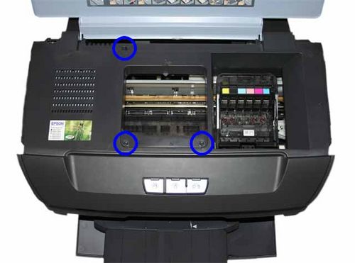

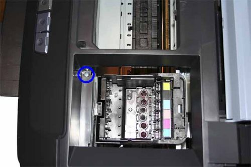

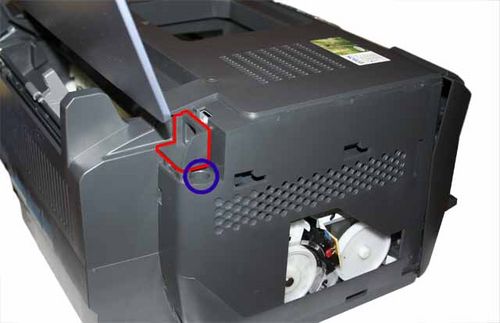

Третье. Снимаем верхнюю часть корпуса (кожух). Выкручиваем шурупы в шахтах, о которых упомянуто выше. Выкручиваем шурупы отмеченные синим на этой фотографии...
...и этот тоже.

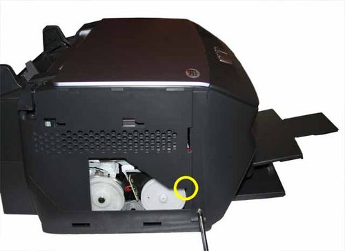

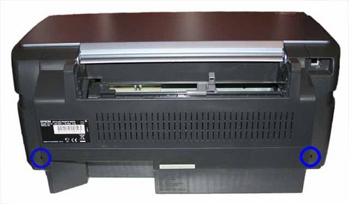

Защелки сбоку фиксируются шурупами. Выкручиваем их (как на фото) с обеих сторон принтера. Двумя руками с двух сторон одновременно освобождаем защелки, потянув за пластмассу в том месте, где отмечено желтым кружком, и как только они освободятся аккуратно снимаем кожух вверх.

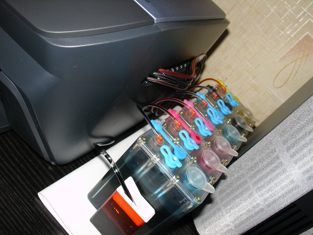

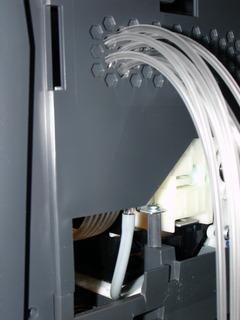

На последней фотографии изображен полностью собранный принтер со снятой боковой панелькой с той стороны, где выходит шлейф СНПЧ.
