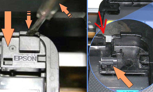

|    Сообщение #24 Отправлено 17 июля 2007 - 17:43   Alan din Artindar
Способ снять крышку не ломая (завтра инструкцию выложу):
На правых фото срезан верх крышечки, для наглядности, что и как там расположено.
Изображение Изображение
Вставляем отвёртку и немного её проворачиваем...
При нажиме на левую часть крышечки, левый усик соскакивает и даёт место чтоб достать все три направляющих, просто вверх. С ними и правый усик легко снимается вверх.
Другие предложения будут?

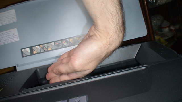

|    Сообщение #29 Отправлено 03 октября 2007 - 12:20   Прохожий
Искатель. Уточню вопрос: как на выключеном R-270 перевести ПГ в положение замены картриджей? Я поворачивал белую защелку (внизу головки), но в определенном положении она останавливается, сильно давить я не рискнул. Кстати принтер скрипит как старая телега, подскажите где и что смазывать, и чем?
|    Сообщение #30 Отправлено 03 октября 2007 - 12:34   zver2k
Просмотр сообщенияПрохожий (Oct 3 2007, 12:20 PM) писал:
При снятой правой декоративной накладке (со стороны памперса, где шлейф выводится потом) крутить по часовой стрелке правое зубчатое колесо (ближнее к "заду" :) принтера)
|    Сообщение #31 Отправлено 03 октября 2007 - 13:07
ГостьИскатель_*
В новых моделях, давить на фиксатор нельзя, нужно крутить колесо.
Нужное колесо с противоположной стороны от памперса, как отметил zver2k, под боковой накладкой.
Принтер мордой к нам, нужная боковина слева.
В таком положении - ближнее колесо, т.е. я крутил ближнее к морде колесо.
Если повернуть принт к себе левым боком, колесо - справа
или здесь, фото номер 2.
Или пост номер 1 этой темы, фото 5, 8. Я все делал по этой теме от Alex..а
Когда фиксатор опуститься вниз (все-равно наполовину торчит), рукой двигаем каретку.
Доступ изнутри принтера без разборки

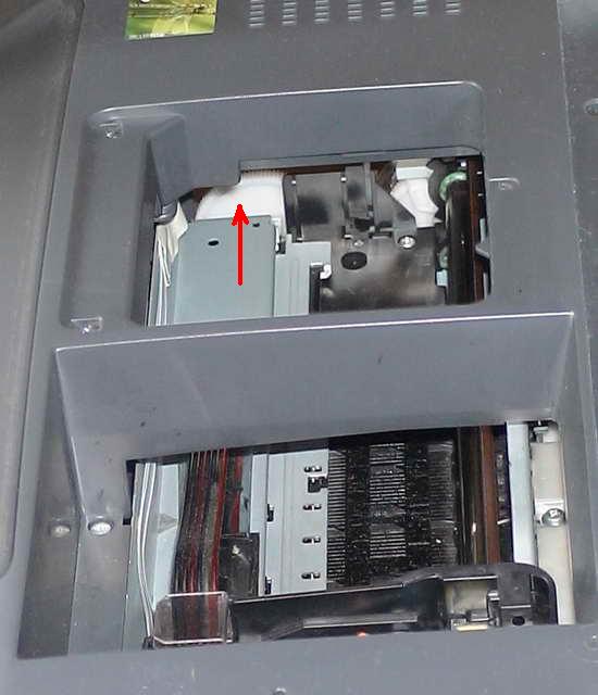

|    Сообщение #34 Отправлено 13 июля 2009 - 18:49
ГостьИскатель_*
Дополнение к вопросу разблокировки каретки.
Нужное колесо, вид изнутри принтера.
Прикрепленное изображение: cDSC00152_2_ed.JPG
Добраться до колеса можно хоть правой, хоть левой рукой.
Левой даже легче найти колесо. Крутить большим пальцем. Можно у виска...
Прикрепленное изображение: cDSC00155.jpg
