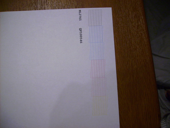

| Сообщение #74 Отправлено 21 марта 2007 - 21:46
внизу надпись:

| Сообщение #77 Отправлено 22 марта 2007 - 04:17
На контактах чипа, остаются следы от контактов принтера. Проверь, совпадают ли?
Как сказал Andrey-Aprint, SCSI должен быть либо один (менее предпочтительно) либо с пустышками(более предпочтительно), но не с другими чипами.
В конце концов, если есть возможность, проверь на другом принтере, а заведомо рабочие чипы - проверь на своем. Так хоть точно будешь знать где собака порылась.
| Сообщение #78 Отправлено 22 марта 2007 - 10:32
Спасибо, попробую и чужие притащить на свой.
Следы от контактов проверю.
Черный в черном, пустышки на остальных.
Чето черный родной картридж, который "кончился" заливает мне ПГ.
В сязи с чем это он? из за частых всунул-вынул?
