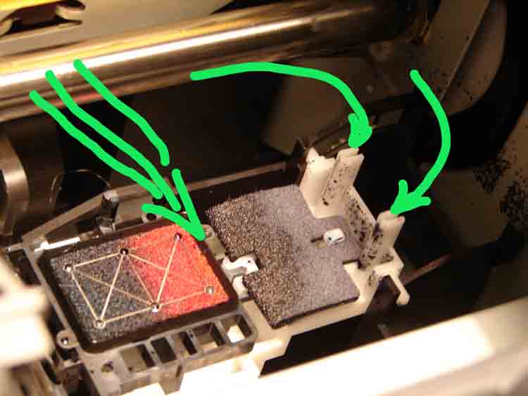

и еще этот принтер чето иногда цепляется ПГ-ой за белуй фигню или за железяку(звук издает такой что за железяку) : рис
ни кто с таким не сталкивался?

| Сообщение #46 Отправлено 15 марта 2007 - 23:56
Эти рычаги - упоры, приводят механизм капы в движение, когда ПГ их толкает вправо.
Они не могут издавать скрежет.
Ищи другую причину.
Ищи другую причину.
| Сообщение #47 Отправлено 16 марта 2007 - 11:32
Все таки по звуку и по месту похоже очень что задевает за железный ободок(он обозначен такой большой стрелкой)

Ищи другое место, где что-то задевает.
Там, где ты указал большой зеленой стрелкой, задевать ничего не может, иначе снесло бы нафиг всю капу и ракель вместе с ней.

Episode, посмотрю повнимательнее но мне таки и кажется.. посмотрю!
